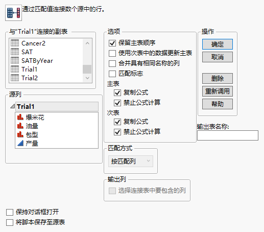

在出现的窗口中,所有打开的表的名称显示在与“...”连接的副表下。
图 6.22 “连接”窗口
Image shown here
3. 在与“...”连接的副表框中,选择要与活动表连接的表。
4. 从匹配方式区域中,选择指定如何连接表的选项。
5. 在输出表名称旁边的文本框中输入新表的名称。
6. (可选)使用附加选项进一步定制连接过程。
7. 点击确定创建连接数据表。
连接选项
保持对话框打开
点击确定后保持“连接”窗口打开。
将脚本保存至源表
将脚本保存到原始数据表,这允许您使用相同的设置再次连接数据。
保留主表顺序
在连接表中保持原始数据表的顺序,而不是按匹配列排序。默认选定该选项。
使用次表中的数据更新主表
原始表中的数据将使用具有相同名称的列中的数据进行更新。结果显示在新数据表中。原始表中的数据将使用具有相同名称的列中的数据进行更新。
请注意以下事项:
‒ JMP 不会使用缺失值替换数据。
‒ 输出表使用与原始表相同的列。因此,当您使用使用次表中的数据更新主表时,选择连接表中要包含的列不适用。
‒ 仅当按行号或按匹配列连接表时,使用次表中的数据更新主表选项才可用。
合并具有相同名称的列
第二个表中的列数据替换原始表中同名列的数据。请注意,第一个表中的缺失值将被第二个表中的非缺失值替换。
若您当前是按列进行匹配的,则在您选择合并具有相同名称的列时,匹配标志会被选中。新连接的表格将包含一个名为匹配标志的名义型列:
‒ 若该列中显示 Main,则数据源自第一个(活动)表。
‒ 若该列中显示 With,则数据源自第二个表。
‒ 若该列中显示 Both,则数据同时可在第一个表和第二个表中找到。
匹配标志
确定按列匹配时是否创建了匹配标志列。当您选择合并具有相同名称的列时自动选定该选项。
复制公式(主表和次表)
在输出列中包括主表和/或次表中的公式。默认选定该选项。
禁止公式计算(主表和次表)
在创建新表期间阻止 JMP 对列公式求值。默认选定该选项。
