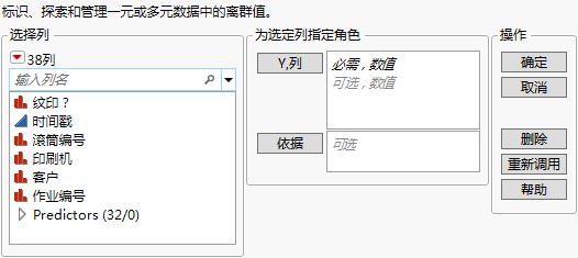

要启动“探索离群值”,请选择分析 > 筛选 > 探索离群值。随即显示启动窗口。
图 20.5 “探索离群值”实用工具启动窗口
Explore Outliers Utility Launch Window
有关“选择列”红色小三角菜单中选项的详细信息,请参见《使用 JMP》中的“列过滤器”菜单。
在启动窗口中,将分析列选作 Y,列。您还可以指定依据变量。点击确定后,将显示“探索离群值”报表。您可以看到以下四个离群值分析命令:
