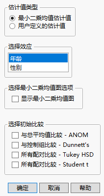

“多重比较”选项的控制窗口示例显示在Figure 3.28 中。本例基于 Big Class.jmp 数据表,其中将体重设置为 Y,年龄、性别和身高设置为模型效应。有两类估计值可用于比较:“最小二乘均值估计值”和“用户定义的估计值”。
最小二乘均值估计值
该选项比较最小二乘均值,仅在模型中有名义型或有序型效应时才可用。回想一下,最小二乘均值是在模型中其他效应设置为某个中性值时计算的均值。(有关最小二乘均值的定义,请参见最小二乘均值表。)您必须选择相关的效应。在Figure 3.28 中,为年龄指定了“最小二乘均值估计值”。提供显示最小二乘均值图的选项。请参见最小二乘均值图选项。

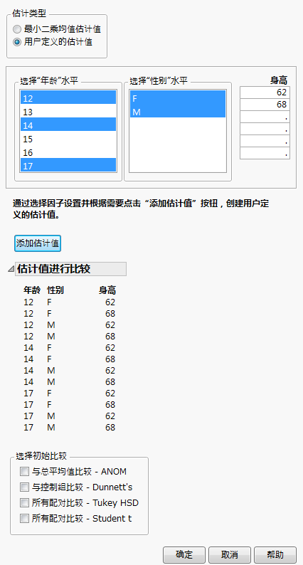

Figure 3.29 对如何指定“用户定义的估计值”进行了演示。已选定“年龄”的三个水平和“性别”的两个水平。此外,还手动输入了“身高”的两个值。已点击“添加估计值”按钮,生成了指定水平的所有可能组合的列表。此时,您可以指定更多估计值,并通过再次点击“估计值”按钮将其添加至“估计值进行比较”列表。
图 3.29 “用户定义的估计值”的启动窗口
Image shown here

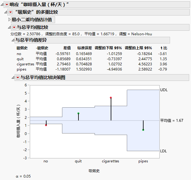

考虑 Lipid Data.jmp 样本数据表。您关注在控制饮酒状况和心脏病史的前提下四种吸烟史类别中是否有任何类别的咖啡摄入量(杯/天)均值与咖啡摄入量的总平均值有明显不同。您指定包含咖啡摄入量(杯/天)的模型作为响应,将吸烟史、饮酒状况和心脏病史作为模型效应。
1. 选择帮助 > 样本数据库,然后打开 Lipid Data.jmp。
2. 选择分析 > 拟合模型。
3. 选择咖啡摄入量(杯/天)并点击 Y。
4. 选择吸烟史、饮酒状况和心脏病史,然后点击添加。
5. 点击运行。
6. 点击“响应‘咖啡摄入量(杯/天)’”旁边的红色小三角并选择估计值 > 多重比较。
7. 从“选择效应”列表中,选择吸烟史。
8. 在“选择初始比较”列表中,选择与总平均值比较 - ANOM。
9. 点击确定。
结果显示在Figure 3.30 中,它说明在咖啡摄入量方面非吸烟者和吸烟者的最小二乘均值与总平均值有显著不同。

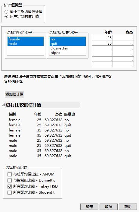

考虑 Lipid Data.jmp 样本数据表。您关注在两个年龄组(25 和 35 岁)和平均身高保持不变的情况下胆固醇是否存在性别差异,是否在非吸烟者和曾吸烟者(其吸烟史分别等于 no 和 quit)方面存在差异。
2. 选择分析 > 拟合模型。
3. 选择胆固醇并点击 Y。
4. 选择性别、年龄、身高和吸烟史,然后点击添加。
5. 点击运行。
6. 点击“响应‘胆固醇’”旁边的红色小三角并选择估计值 > 多重比较。
7. 从“估计值类型”列表中,点击用户定义的估计值。
8. 从“选择性别水平”列表中,选择 female(默认情况下应已选定)和 male。
9. 从“选择吸烟史水平”列表中,选择 no 和 quit。
10. 在年龄列表中,在前两行输入年龄 25 和 35。
不要在身高列表中输入任何值。因为未指定身高值,在“多重比较”报表中将使用身高列的均值。
11. 点击添加估计值。
请注意,并非您指定的水平的所有可能组合都显示在“进行比较的估计值”报表中。
12. 在“选择初始比较”列表中,选择所有配对比较 - Tukey HSD。
检查您的窗口是否按Figure 3.31中所示填写。

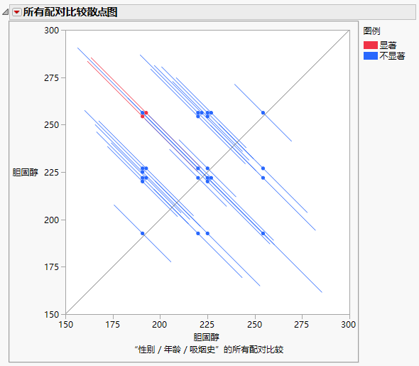

“所有配对差值”报表指示 28 个配对比较中的 2 个是显著的。Figure 3.32中显示的“所有配对比较散点图”将这些比较的置信区间显示为红色。您可以将光标置于任何点上以确定该点代表哪个配对比较。工具提示还包含该比较中两个水平的差值。Figure 3.32 中的两个红色点表示对男性和女性比较 35 岁的曾吸烟者和 25 岁的非吸烟者的点。
图 3.32 针对用户定义的比较的“所有配对比较散点图”
