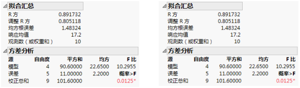

该示例与上例相同,每个单元格有两个观测值,但是 A3B2 单元格没有数据。您现在可以比较以名义方式对因子编码时的结果和以有序方式对因子编码时的结果。模型拟合是相同的,如Figure A.2中所示。

图 A.2 名义型拟合(左)和有序型拟合(右)的汇总信息
Image shown here

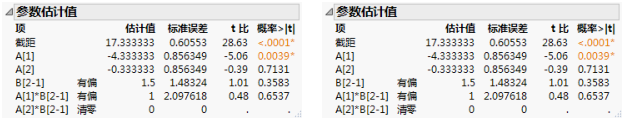

因为编码方式不同,参数估计值相差很大。请注意,缺失单元格影响某些名义型参数的可估性但是不影响任何有序型参数。
图 A.3 名义型拟合(左)和有序型拟合(右)的参数估计值
Image shown here

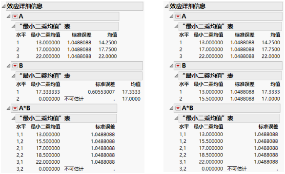

最小二乘均值也不同。有些名义型 LSM 不可估计,但是有序型 LSM 都可以估计。您可以通过查看单元格均值来验证这些值。请注意 A*B LSM 对于名义型和有序型是相同的。Figure A.6显示名义型和有序型拟合的最小二乘均值。
图 A.6 名义型拟合(左)和有序型拟合(右)的最小二乘均值
 Image shown here
