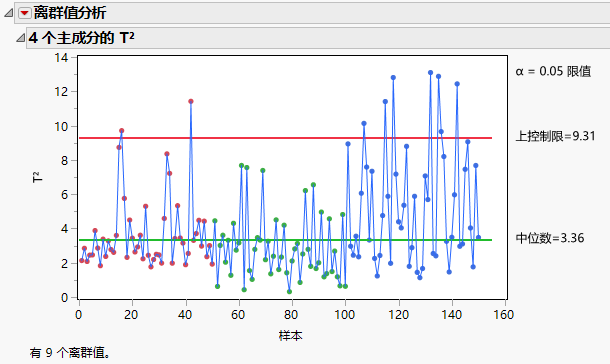

图 4.11 “离群值分析”报表
Image shown here
默认情况下,“离群值分析”报表显示 <A> 主成分图的 T2。该图显示每个观测的 T2 值以及位于中位数和上控制限 (UCL) 处的水平线。有关如何计算 T2 值、中位数和上控制限的详细信息,请参见离群值分析中的计算。
用于计算上控制限的 α 水平显示在图下方。同时显示检测到的离群值数。该数字是 T2 值大于上控制限的观测数。
提示:将光标置于 T2 图上的某个点上方以查看该观测的 T2 贡献比例图。点击 T2 贡献比例图将其添加到报表窗口。
