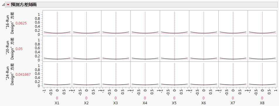

图 16.23 三个设计的预测方差刻画
Image shown here
Figure 16.23 中的“预测方差刻画”图针对试验规模不同的设计中构造的三个设计。两个双因子交互作用 X1*X3 和 X2*X3 已添加至“模型”分级显示项。图中每个连续因子的初始值是其设计设置的中点值。左侧的方差值指示,随着试验次数的增加,方差在中心点处减小。
相对预测方差

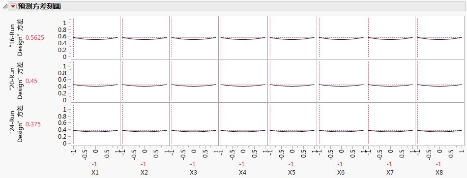

您还可以根据最大相对预测方差来评估设计或比较设计。从“预测方差刻画”旁边的红色小三角中选择最大化方差选项。JMP 使用使相对预测方差最大化的意愿函数。预测方差刻画中的“方差”值是相对预测方差的最差(从设计角度看最不想要的)值。
图 16.24 显示三个设计的最大方差的预测方差刻画
Image shown here
Figure 16.24显示在为试验规模不同的设计中构造的三个设计选择“最大化方差”后的预测方差刻画。如预期的那样,最大相对预测方差随着试验规模的增大而减小。该图还显示给出最差情况的相对方差时的因子值。但是,请记住很多设置都可以得到这个最大相对方差。
