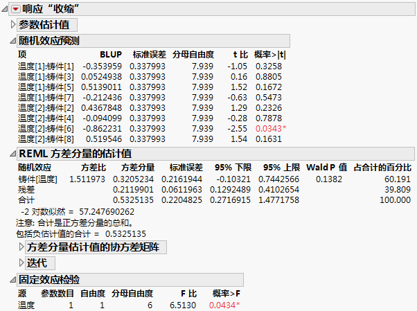

Figure 3.63显示了使用 REML 方法拟合 Investment Castings.jmp 样本数据所获取的报表。运行脚本模型 - REML,然后拟合该模型。请注意,铸件是嵌套在温度内的随机效应。
图 3.63 REML 方法的“拟合最小二乘法”报表

随机效应预测
对于模型中的每个项,该报表提供其最佳线性无偏预测变量 (BLUP) 的经验估计值,以及针对相应系数是否为 0 的检验。
注意:必须选定“回归报表”>“参数估计值”选项,才能显示“随机效应预测”报表。
项
模型中与随机效应对应的项。
BLUP
每个随机效应的最佳线性无偏预测变量 (BLUP) 的经验估计值。请参见最佳线性无偏预测变量。
标准误差
BLUP 的标准误差。
分母自由度
针对效应为 0 的检验的分母自由度。多数情况下,t 检验的自由度是小数。
t 比
用于检验效应为 0 的 t 比。通过将 BLUP 除以其标准误差可以得出 t 比。
概率>|t|
检验的 p 值。
95% 下限
BLUP 的 95% 置信下限。仅当已选定“回归报表”>“显示所有置信区间”选项或是在报表中右击并选择“列”>“95% 下限”时,该列才显示。
95% 上限
BLUP 的 95% 置信上限。仅当已选定“回归报表”>“显示所有置信区间”选项或是在报表中右击并选择“列”>“95% 上限”时,该列才显示。
最佳线性无偏预测变量
最佳线性无偏预测变量 (BLUP) 一词指的是随机效应的估计量。具体而言,它是所有无偏估计量中可最小化均方预测误差的估计量。“随机效应预测”报表提供 BLUP 的估计值或经验 BLUP。这些之所以是经验值是因为 BLUP 依赖方差分量的值,而这些值是未知的。方差分量的估计值被代入 BLUP 的公式中,生成了报表中所示的估计值。
