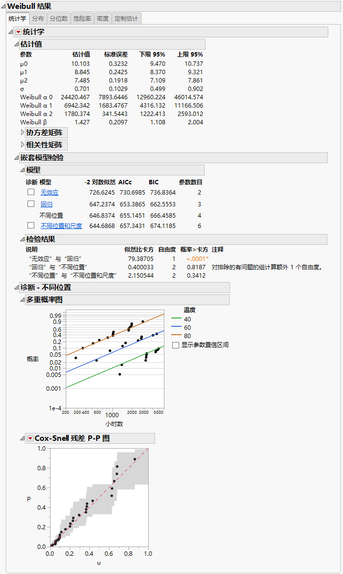

报表窗口的“结果”部分显示了比“比较”报表更为详细的统计学和预测刻画器。为每个选定分布都显示单独的结果部分。Figure 4.13显示了 Devalt.jmp 的 Weibull 结果、嵌套模型检验和诊断图的一部分内容。
每个指定分布都包含统计结果、诊断图以及分布、分位数、危险率、密度和加速因子这些刻画器。定制估计选项卡支持您使用 Wald 和似然区间方法估计特定的失效概率和分位数。若在平台启动窗口中选择了 Box-Cox 关系,还会显示灵敏度选项卡。该选项卡显示相对对数似然和 B10 寿命如何作为 Box-Cox lambda 的函数发生变化。

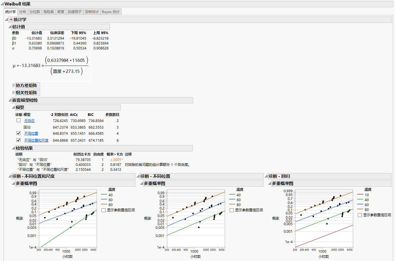

嵌套模型检验
若您在平台启动窗口中选定了“嵌套模型检验”选项,则会包括“嵌套模型检验”。“嵌套模型检验”包括以下模型的统计量和诊断图:

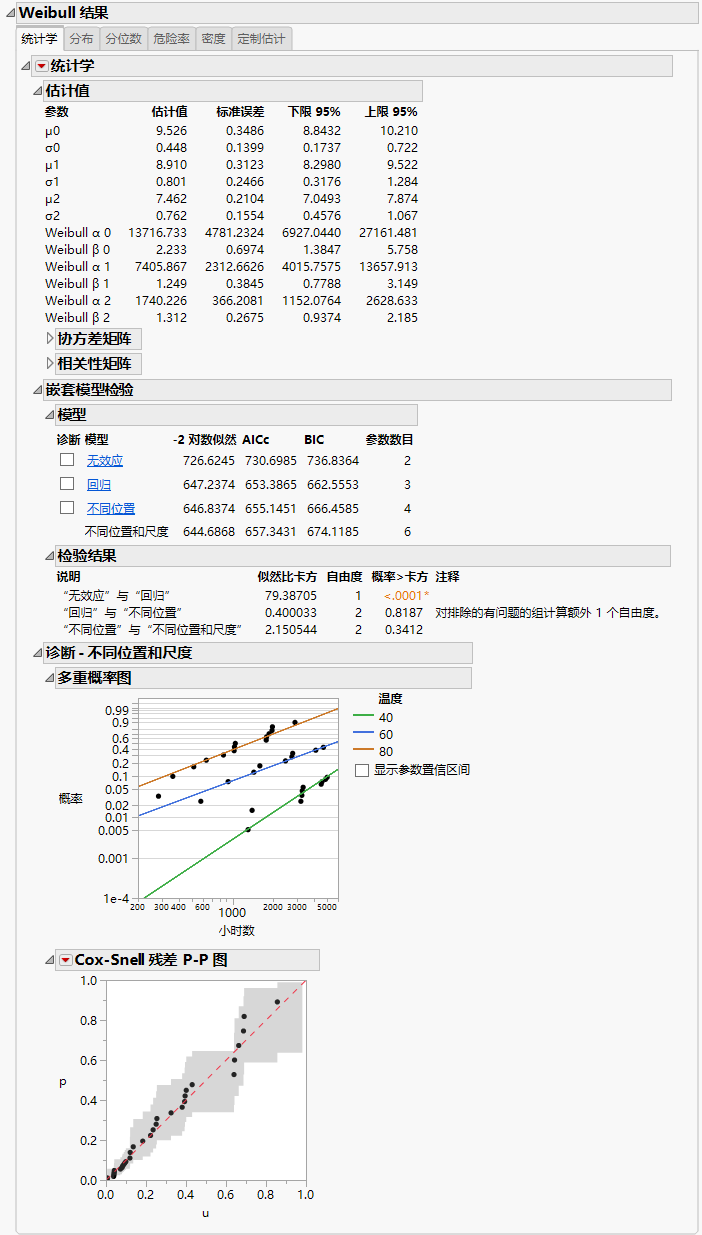

不同位置和尺度
假定位置和尺度参数对于解释变量的所有水平都不同。该选项等同于依据解释变量的水平来拟合分布。不同位置和尺度模型包含多个位置参数和多个尺度参数(Figure 4.15)。
不同位置
假定位置参数不同,但尺度参数对于解释变量的所有水平都相同。不同位置模型包含多个位置参数,但仅有一个尺度参数(Figure 4.16)。

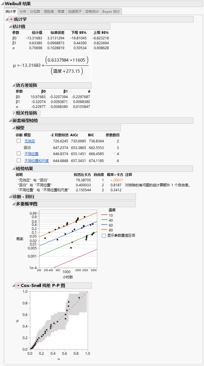

回归
显示在初始“以 X 拟合寿命”报表窗口中的默认模型(Figure 4.17)。

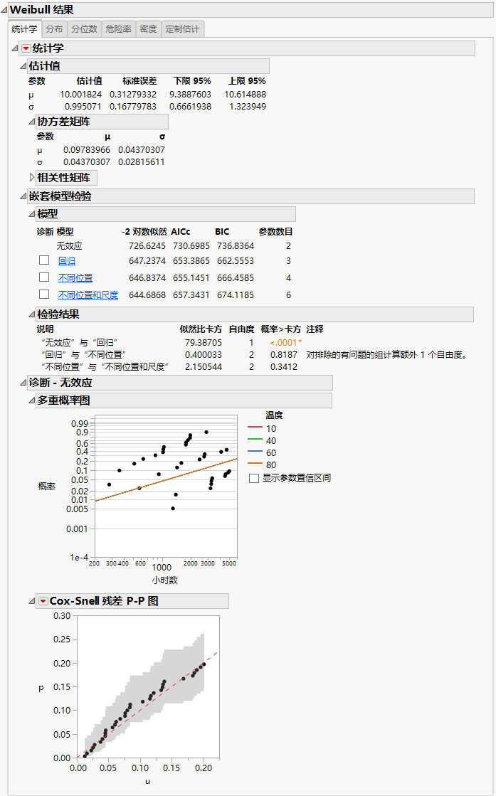

无效应
假定解释变量不影响响应。该选项等同于使用选定分布拟合所有数据值。无效应模型有一个位置参数和一个尺度参数(Figure 4.18)。
默认显示不同位置和尺度、不同位置和回归分析结果。回归参数估计值和位置参数公式默认显示在“估计值”部分下方。通过选中嵌套模型检验标题下方的无效应左侧的复选框可显示无效应模型的诊断图。
要独立于其他模型查看每个模型的结果,请点击所关注的加下划线的模型(列在嵌套模型检验下方),然后取消选中其他模型的复选框。
若在启动窗口中未选中“嵌套模型检验”选项,则不评估不同位置和尺度和不同位置模型。在这种情况下,会为您选择的每个分布的回归模型提供估计值,并且“Cox-Snell 残差 P-P 图”是唯一的诊断图。
注意:为 Weibull 分布拟合“不同位置和尺度”或“不同位置”模型时,Weibull 分布的这两个参数化都会显示在“估计值”表中,这与Figure 4.15 和Figure 4.16 中的情况相同。有关 Weibull 参数化的详细信息,请参见Weibull。
诊断
Figure 4.13中显示的“多重概率图”用来验证加速变量不同水平的分布假设。若每个水平对应的线条未能穿过该水平的数据点,则分布假设可能不成立。并排的比较诊断图可用于直观地比较不同模型的有效性。有关多重概率图的讨论,请参见 Meeker and Escobar (1998, sec. 19.2.2)。每个多重概率图在图例下方都有一个选项,该选项支持您显示或隐藏图中每条线的着色参数置信区间。
“Cox-Snell 残差 P-P 图”用于验证数据的分布假设。若数据点大幅度地偏离对角线,则分布假设可能不成立。“Cox-Snell 残差 P-P 图”红色小三角菜单包含名为保存残差的选项,该选项支持您将残差数据保存到数据表中。有关 Cox-Snell 残差的讨论,请参见 Meeker and Escobar (1998, sec.17.6.1)。

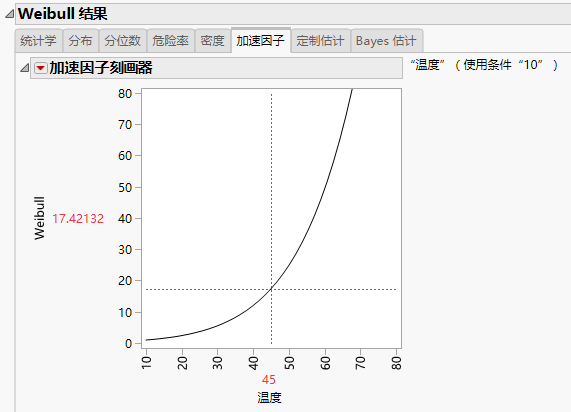

该报表窗口还包括标记为加速因子的选项卡。点击加速因子选项卡可显示“加速因子刻画器”。该刻画器显示的是该报表窗口的“比较”部分中加速因子选项卡下方显示的 Weibull 图的放大版本。Figure 4.19显示了 Devalt.jmp 的 Weibull 分布的“加速因子刻画器”。通过从“以 X 拟合寿命”红色小三角菜单中选择设置时间加速使用条件选项,可以修改解释变量的使用条件水平。
