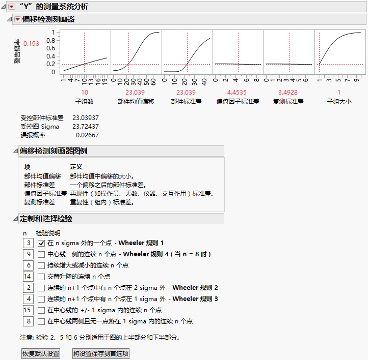

Figure 4.7显示 Variability Data 文件夹中的 Gasket.jmp 样本数据表的“偏移检测刻画器”报表。
图 4.7 Gasket.jmp 对应的“偏移检测刻画器”
警告概率
“警告概率”是在过程中检测到变化的概率。变化由“偏移检测刻画器”中的“部件均值偏移”和“部件标准差”设置定义。概率计算假定在“定制和选择检验”分级显示框中选择的检验会应用到刻画器中指定的“子组数”。
单个测量值图(子组大小 = 1)和均值图(子组大小 > 1)的控制限基于“受控图 Sigma”。“受控图 Sigma”考虑偏倚因子(再现性)变异和复测(重复性)变异。这些值初始设置为从 MSA 研究获取的值。“受控图 Sigma”还包含“受控部件标准差”。这两个值与基于“受控图 Sigma”的误报概率一起显示在刻画器下面。

误报概率
当部件均值或标准差没有变化时控制图检验发出警告信号的概率。当您更改“子组数”或“定制和选择检验”中的检验时,JMP 会更新“误报概率”。

“偏移检测刻画器”设置
子组数
计算警告概率所依据的子组数。若子组数设置为 k,刻画器基于这 k 个子组给出控制图至少发出一次警告信号的概率。默认情况下,“子组数”设置为 10。拖动图中的垂直线可更改“子组数”。
部件均值偏移
部件均值的偏移。默认情况下,刻画器设置为检测 1 sigma 偏移。初始值是 MSA 分析估计的部件分量的标准差,可在“方差分量”报表中找到。拖动图中的垂直线或点击图下方的值可更改“部件均值偏移”。
部件标准差
真实部件值的标准差(排除了测量值误差)。“部件标准差”的初始值为 MSA 分析估计的部件分量的标准差,可在“方差分量”报表中找到。拖动图中的垂直线或点击图下方的值可更改“部件标准差”。
偏倚因子标准差
与再现性有关的因子的标准差。偏倚因子包括操作员和仪器因素。偏倚因子变异不包括部件和重复性(组内)变异。初始值由 MSA 分析估计的再现性和交互作用方差分量推导得出,可在“方差分量”报表中找到。拖动图中的垂直线或点击图下方的值可更改“偏倚因子标准差”。
复测标准差
模型中复测(或重复性)变异的标准差。初始值是 MSA 分析估计的“组内”分量的标准差,可在“方差分量”报表中找到。拖动图中的垂直线或点击图下方的值可更改“复测标准差”。
子组大小
用于每个子组的样本大小。默认情况下它设置为 1。您可以增加样本大小来改进控制图的性能。从 1 开始增加样本大小可演示从单个测量值图到均值图的变化中发生了什么。拖动图中的垂直线可更改“子组大小”。

定制和选择检验
在“定制和选择检验”面板中,选择和定制要应用到控制图中 k 个子组的检验。这八个检验基于 Nelson (1984)。有关检验的详细信息,请参见检验。
“偏移检测刻画器”计算将这些检验考虑在内。添加更多检验时,“警告概率”和“误报概率”值会增大。因为这些计算基于拟随机模拟,当更新刻画器时,可能有一点延迟。
“定制和选择检验”面板包含以下选项:
恢复默认设置
若没有设置保存到首选项,该选项仅将所选检验重置为第一个检验。n 的值也重置为检验中所述的值。若设置已保存到首选项,该选项将所选检验和 n 的值重置为首选项中指定的值。
注意:您可以通过选择文件 > 首选项> 平台 > 控制图生成器访问控制图检验的首选项。定制检验 1-8 对应于“定制和选择检验”中所示的 8 个检验。
将设置保存到首选项
保存所选检验和 n 的值以在将来的分析中使用。这些首选项会添加到“控制图生成器”平台首选项。
