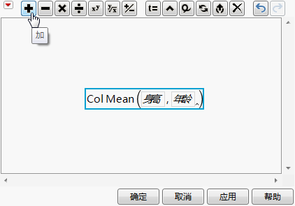

7. 在公式中,选择外部框并点击加号。
图 4.26 点击加号

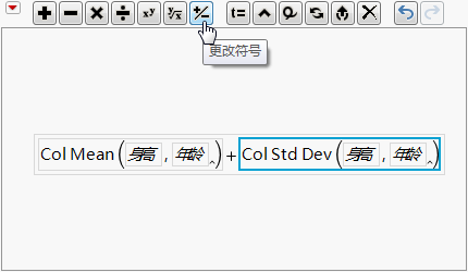

3. 选择 Col Std Dev (身高, 年龄) 周围的框,然后点击 +/- 符号。
图 4.28 选择 Col Std Dev 并使之为负数

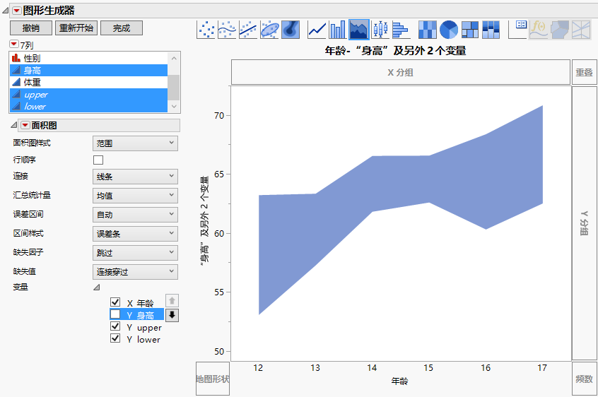

1. 选择年龄并将其拖至 X 区域。
2. 选择身高、上限和下限并将它们拖至 Y 区域。
3. 点击“面积图”元素 Image shown here。
4. 在“面积图”选项中,将“面积图样式”设置为范围。
5. 在“面积图”选项中,点击“变量”旁边的三角。取消选择 Y 身高。
图 4.30 面积图
着色指示每个年龄组的上限和下限的极差。但是,按原样,您不能查看每个组的均值。

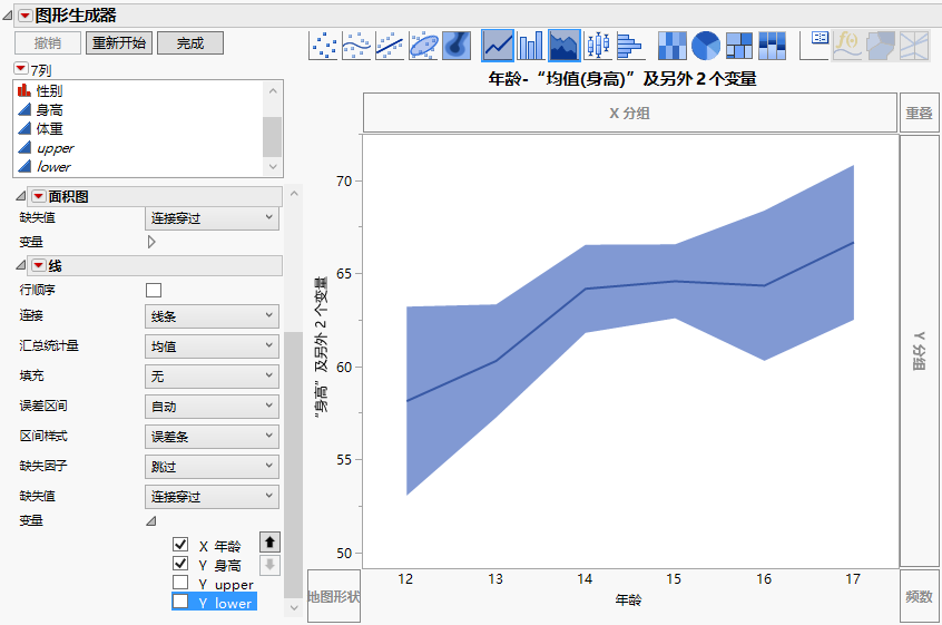

6. 按 Ctrl 并将“线图”元素 Image shown here 拖到图形。
7. 在“线图”选项中,点击“变量”旁边的三角。取消选择 Y 上限和 Y 下限。
图 4.31 具有均值线的面积图
8. (可选)点击完成。
深蓝色线连接每个年龄组的身高均值。正如预期的那样,身高趋向于随年龄增长而增长。着色面积显示比每个年龄组的身高均值大一个标准差和小一个标准差的极差。
