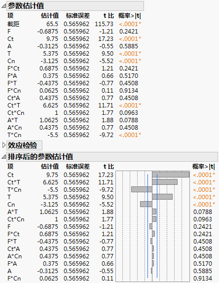

排序后的估计值
“排序后的估计值”选项可生成在筛选情形下使用的“参数估计值”报表版本。若设计不饱和,“排序后的估计值”报表提供“参数估计值”报表所显示的信息,但其中除截距之外的所有项都按照显著性的降序排列(Figure 3.21 中的第二个报表)。若设计是饱和的,则提供伪 t 检验。这些检验基于 Lenth 伪标准误差 (Lenth 1989)。请参见Lenth PSE。

1. 选择帮助 > 样本数据库,然后打开 Reactor.jmp。
2. 选择分析 > 拟合模型。
3. 选择 Y 并点击 Y。
4. 确保 2 显示在靠近窗口底部附近的次数框中。
5. 选择 F、Ct、A、T 和 Cn,然后点击宏 > 析因次数。
6. 点击运行。
7. 点击“响应‘Y’”红色小三角并选择估计值 > 排序后的估计值。
图 3.21 排序后的参数估计值
Image shown here
若“重点”设置为“效应筛选”并且所有效应都只有一个参数,“排序后的参数估计值”报表也会自动显示。
请注意“参数估计值”报表与“排序后的参数估计值”报表之间的以下差异(两个报表均显示在Figure 3.21 中):
• “排序后的参数估计值”报表不显示截距。
• 效应按照 t 比的绝对值排序,最显著的效应显示在顶部。
• 条形图显示 t 比,其中使用垂直线来显示 0.05 显著性水平的临界值。

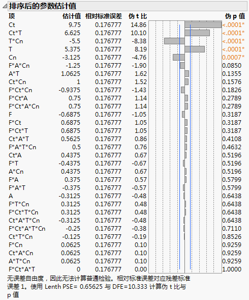

饱和模型的“排序后的估计值”报表
筛选实验经常涉及完全饱和的模型,这种模型中没有足够的自由度来估计误差。在这些情况下,“排序后的估计值”报表(Figure 3.21)提供相对标准误差并使用 Lenth 伪标准误差 (PSE) 构造 t 比和 p 值。这些量的名称中标有伪。请参见Lenth PSE和伪 t 比。通过一条注释来解释更改并显示 PSE。

饱和模型示例
2. 选择分析 > 拟合模型。
3. 选择 Y 并点击 Y。
4. 选择以下五列:F、Ct、A、T 和 Cn。
5. 点击宏按钮并选择完全析因。
6. 点击运行。
请注意,使用的 Lenth PSE 和自由度在报表底部提供。该报表指示:基于效应的伪 p 值,效应 Ct、Ct*T、T*Cn、T 和 Cn 高度显著。
