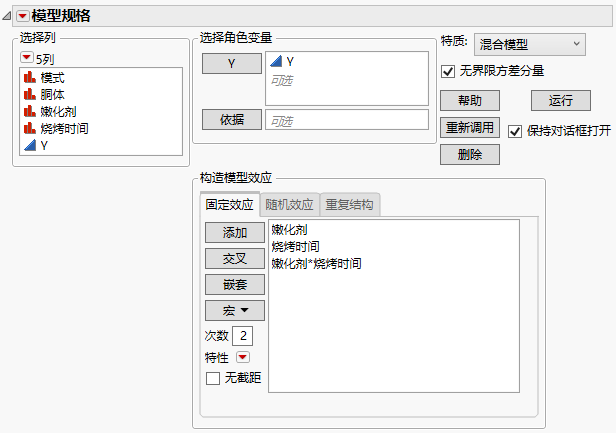

1. 选择帮助 > 样本数据库,然后打开 Split Plot.jmp。
2. 选择分析 > 拟合模型。
3. 选择 Y 并点击 Y。
4. 从“特质”列表中选择混合模型。
5. 选择嫩化剂和烧烤时间,然后选择宏 > 完全析因。
图 8.27 显示完成的“固定效应”选项卡的“拟合模型”启动窗口
Image shown here

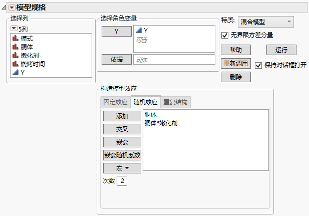

6. 选择随机效应选项卡。
7. 选择胴体,然后点击添加以创建随机胴体效应。
8. 选择胴体和嫩化剂,然后点击交叉。
“胴体*嫩化剂”交互作用是整区因子“嫩化剂”的误差项。这等价于“标准最小二乘法”中的“胴体*嫩化剂&随机”项。
图 8.28 显示完成的“随机效应”选项卡的“拟合模型”启动窗口
Image shown here

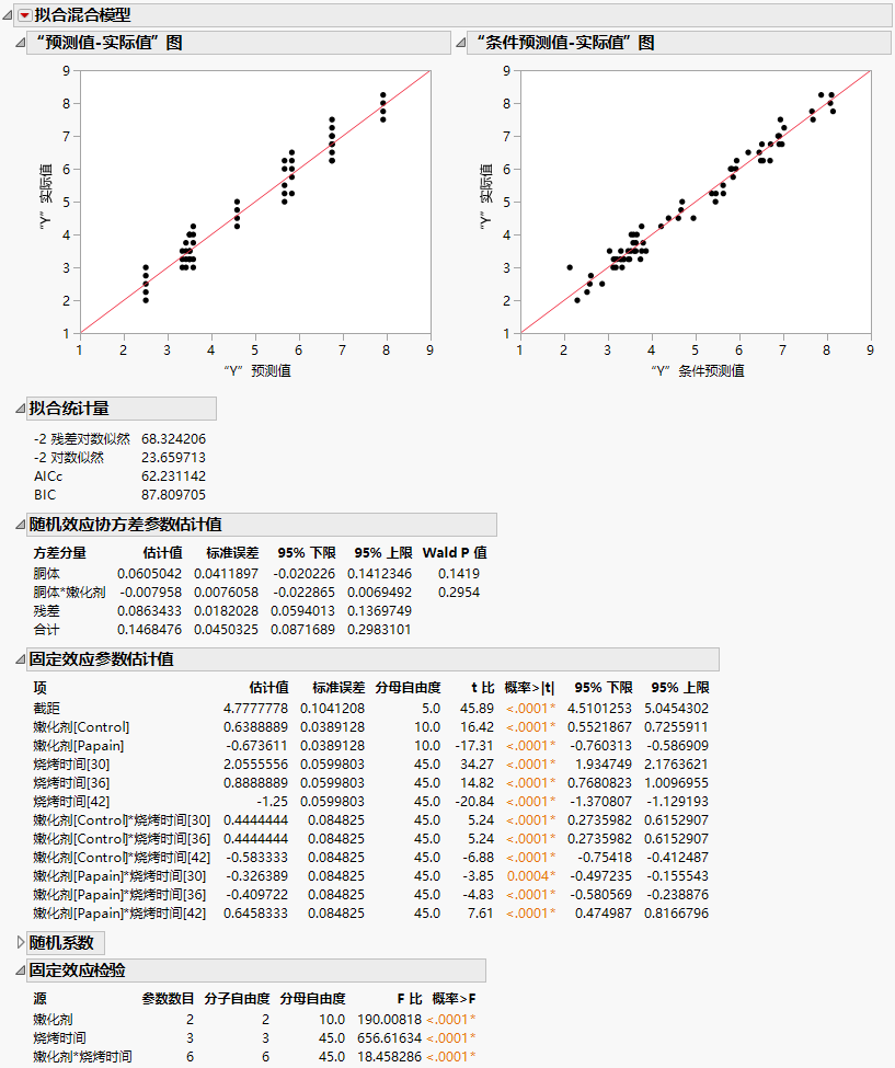

9. 点击运行。
“拟合混合模型”报表显示在Figure 8.29 中。
“预测值-实际值”图和“条件预测值-实际值”图显示模型拟合没有问题,因此您可以继续解释结果。“固定效应检验”报表指示嫩化剂和烧烤时间之间存在显著的交互作用。
图 8.29 “拟合混合模型”报表
Image shown here

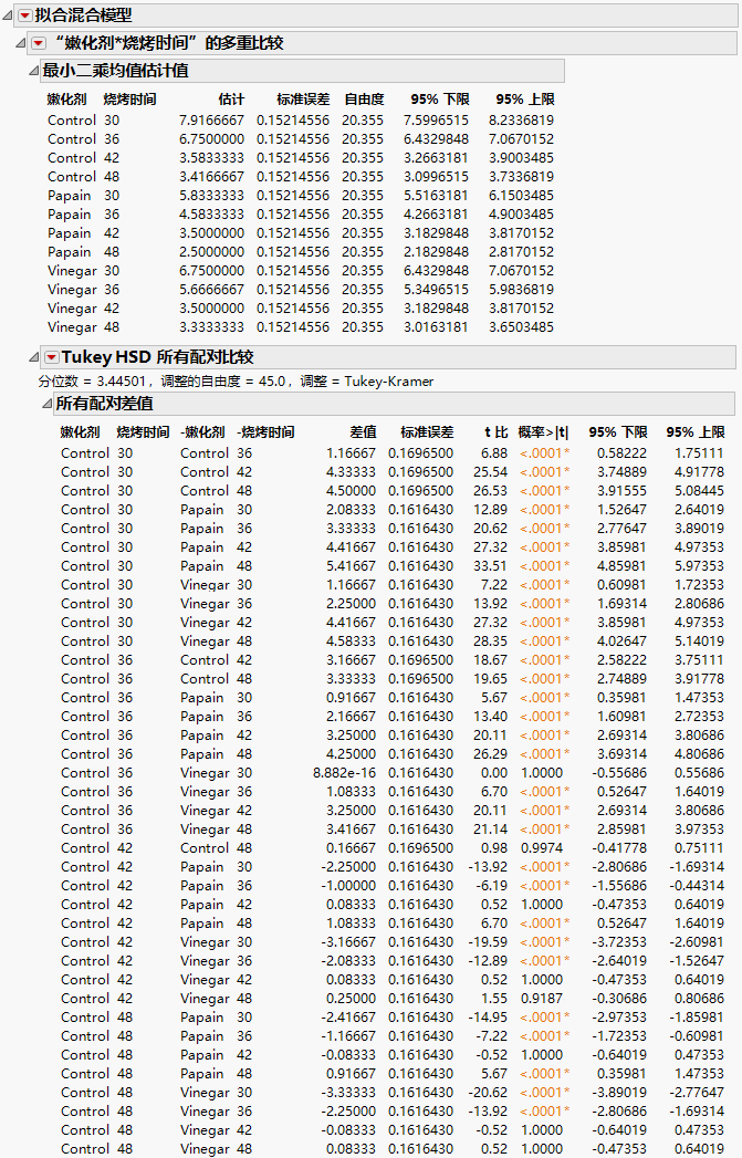

3. 点击“拟合混合模型”红色小三角并选择多重比较。
4. 选择嫩化剂*烧烤时间。
5. 选择所有配对比较 - Tukey HSD,然后点击确定。
Figure 8.31显示配对比较列表的部分内容。在刻画器中观测到的“papain”和“vinegar”之间的大多数差异在统计上是显著的。因此,“papain”似乎是更好的嫩化剂。
图 8.31 多重比较,部分视图
Image shown here
