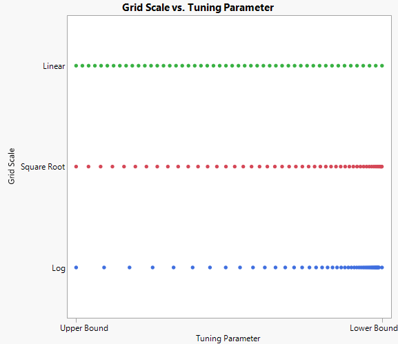

在某些情况下,未惩罚的估计值和上一步的估计值相差很大。这么大的差异可能使解路径失真。对数尺度侧重搜索大值不多的小调节参数值,而线性尺度则均匀分散搜索,从最小值搜索到最大值。平方根尺度是这两种尺度的折衷。Figure 6.7显示不同的网格尺度。
图 6.7 调节参数网格尺度的选项
