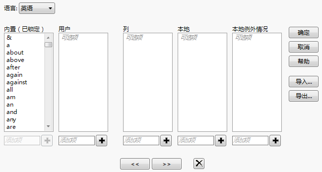

词条选项管理窗口
可以为很多不同作用域指定短语、停止词、重新编码和词干例外情况信息。它们可以存储在以下位置:文本分析器用户逻辑库(“用户”作用域)、当前项目、分析列的列属性(“列”作用域)或平台脚本(“本地”作用域)中。对于文本分析器的特定实例,您可以通过保存文本分析器报表的脚本来保存其本地规格和本地例外情况。
“词条选项”管理窗口是四个类似的窗口,您可以使用它们来管理停止词、重新编码、短语和词干例外情况的集合。Figure 12.9 显示“管理停止词”窗口。“管理短语”和“管理词干例外情况”窗口与“管理停止词”窗口相同。“管理重新编码”窗口略有不同。请参见管理重新编码。
图 12.9 “管理停止词”窗口
Image shown here
管理停止词
“管理停止词”窗口包含停止词的多个列表,它们表示指定停止词的不同作用域(或位置)。每个列表下面有一个文本编辑框和一个“添加”按钮。使用这些控件可以将定制停止词添加到每个作用域。您可以通过拖动停止词将它们从一个作用域移到另一作用域。可以将项从一个列表复制并粘贴到另一列表。窗口底部的两个按钮用于将选定项从一个作用域移到另一个(左边或右边)作用域。X 按钮用于将选定项从当前作用域中删除。您可以通过双击某个项并更改文本来编辑列表中的现有项。
语言
指定内置停止词列表以及以哪种语言保存用户逻辑库选择内容。若您为“语言”选择“应用项”,则将更改保存到主用户逻辑库。“语言”设置仅适用于“内置”、“用户”和“项目”作用域。
内置(已锁定)
列出指定语言的停止词内置列表。可以通过将某个内置停止词放入“本地例外情况”列表中来排除它。
用户
列出用户逻辑库中指定语言的停止词。
项目
(仅当在包含名为“TextExplorer”的文件夹的项目中启动“文本分析器”时才可用。)列出当前项目中指定语言的停止词。
列
列出文本列的“停止词”列属性中的停止词。
本地
列出本地作用域中的停止词。可以在从 JSL 启动“文本分析器”时指定这些停止词。这些停止词仅用于当前“文本分析器”平台报表。
本地例外情况
列出在当前“文本分析器”平台中未被视为停止词的单词。可以在从 JSL 启动“文本分析器”时指定这些停止词。“本地例外情况”中列出的单词取代所有其他作用域中列出的单词。
导入
使您可以从文本文件导入停止词。将停止词复制到剪贴板。您可以将它们粘贴到除“内置”之外的任意列表。
导出
使您可以将停止词导出到剪贴板或文本文件。显示一个“导出”窗口,您可以在其中选择要将停止词导出到的作用域以及导出位置。
