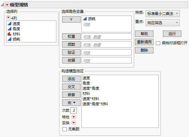

您关注的是速度、角度和材料或其交互作用是否对切割工具的损耗有影响。
1. 选择帮助 > 样本数据库,然后打开 Tool Wear.jmp。
2. 选择分析 > 拟合模型。
3. 在“选择列”列表中,选择损耗并点击 Y。
4. 在“选择列”列表中,选择速度、角度和材料。
5. 选择宏 > 完全析因。
图 2.12 三因子完全析因的“拟合模型”窗口
Image shown here

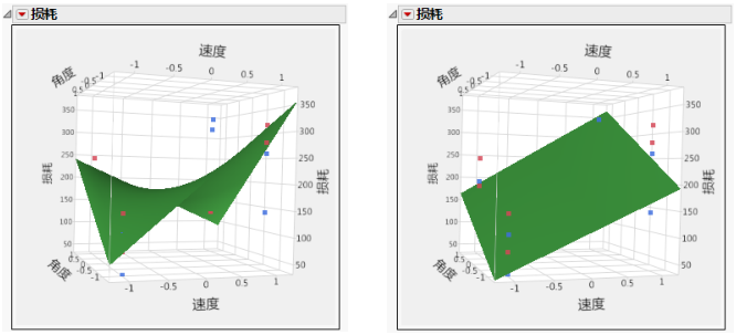

Figure 2.13 中的“曲面刻画器”图根据两个连续效应速度和角度显示了损耗的预测响应。左图显示材料为 A 时的预测响应;右图显示材料为 B 时的预测响应。材料为 A 时对应的点显示为红色,材料为 B 时对应的点显示为蓝色。响应曲面形式在材料各水平之间的差异是三因子交互作用的结果。
要获取“曲面刻画器”图,请在Figure 2.12所示的“拟合模型”窗口中点击运行。请点击“响应‘损耗’”红色小三角并选择因子刻画 > 曲面刻画器。要向图中添加点,请打开“外观”面板并点击实际值。若想要使点显得更大,请在图中右击,然后选择设置并调整标记大小。
要同时为材料 A 和材料 B显示图,请使用“自变量”面板中标为材料的滑块,针对材料 A 将滑块设置为 0,针对材料 B 将滑块设置为 1。请注意,该表包含两个可生成“曲面刻画器”图的数据表脚本:预测和曲面刻画器和两种材料的曲面刻画器。
图 2.13 三因子完全析因设计的模型拟合 - 左图为材料 A,右图为材料 B
Image shown here
