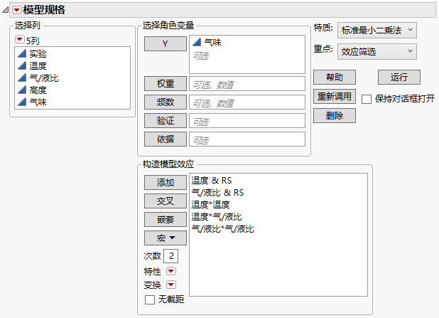

在 Odor Control Original.jmp 样本数据表中,您想要拟合响应曲面,以便对作为温度和气/液比的函数的响应气味建模。(您可以包括高度,如数据表脚本响应曲面所示,但在此演示中请不要包括。)
1. 选择帮助 > 样本数据库,然后打开 Odor Control Original.jmp。
2. 选择分析 > 拟合模型。
3. 在“选择列”列表中,选择气味并点击 Y。
4. 在“选择列”列表中,选择温度和气/液比。
5. 选择宏 > 响应曲面。
图 2.20 双因子响应曲面模型的“拟合模型”窗口
Image shown here
6. 点击运行。

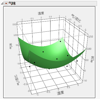

Figure 2.21显示了针对 Odor Control Original.jmp 样本数据表,数据和数据的二次响应曲面拟合的“曲面刻画器”图。要获得该图,请点击“响应‘气味’”红色小三角并选择因子刻画 > 曲面刻画器。要显示点,请点击展开图标以打开外观面板,然后点击实际值。若想要使点显得更大,请在图中右击,然后选择设置并调整标记大小。
图 2.21 两个变量的二次多项式的模型拟合
