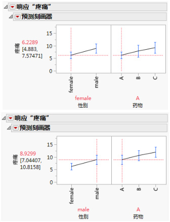

Figure 2.9显示 Analgesics.jmp 样本数据表的数据拟合的两个刻画器图。模型效应为性别和药物。响应为疼痛。要获取该图,请选择分析 > 拟合模型,将疼痛选作 Y,将性别和药物选作模型效应,然后点击运行。点击“响应‘疼痛’”红色小三角并选择因子刻画 > 刻画器。
每个图中的线段将红色垂直虚线定义的设置的预测值连接起来。移动它们可以查看其他设置处的预测。
Figure 2.9 中的上图显示女性预测,下图显示男性预测。请注意,三种药物的相对效应在性别各水平之间是一致的。这是因为模型中没有交互作用项。有关包含交互作用的示例,请参见Figure 2.11。
图 2.9 不含交互作用的双因子方差分析的模型拟合
