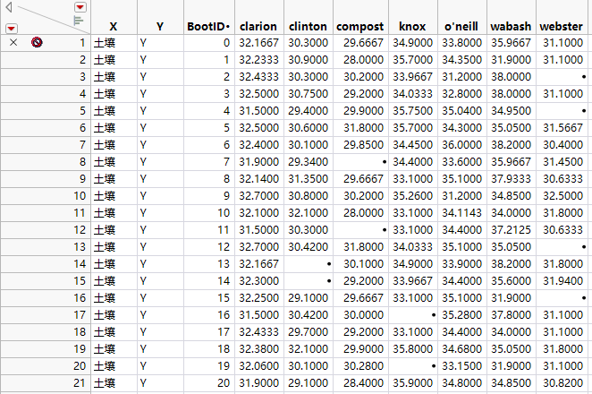

图 11.7 简单 Bootstrap 的 Bootstrap 结果
Bootstrap Results for a Simple Bootstrap
图 11.7 中的缺失值表示 bootstrap 迭代,在这些迭代中,给定土壤类型的所有观测都未选定用于 bootstrap 样本。

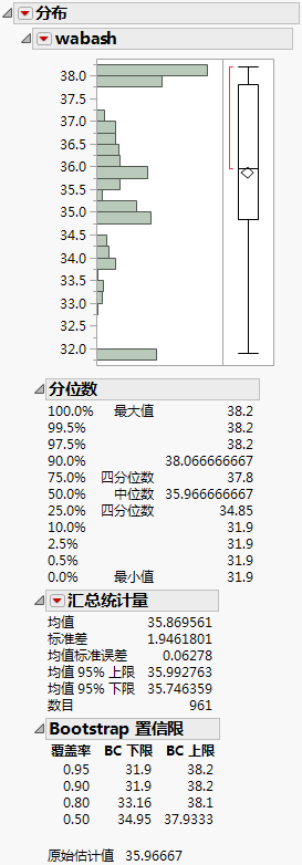

图 11.8 简单 Bootstrap 的 wabash 均值分布
Distribution of wabash Means from a Simple Bootstrap
图 11.8 显示来自简单 bootstrap 分析的 wabash 均值的分布。请注意以下事项:
‒ “汇总统计量”报表指示包含 wabash 的 bootstrap 均值的行数为 N = 961。尽管您执行了 1,000 次迭代,有 39 个 bootstrap 样本未包含 wabash 三个观测中的任何一个观测。
‒ 样本均值的直方图不平滑,在两个极值处出现了峰值。wabash 的三个值为 38.2、37.8 和 31.9。分布低端出现的峰值来自仅包含值 31.9 的 bootstrap 样本。高端出现的峰值来自包含 38.2 和 37.8 中的一个或两个值的 bootstrap 样本。

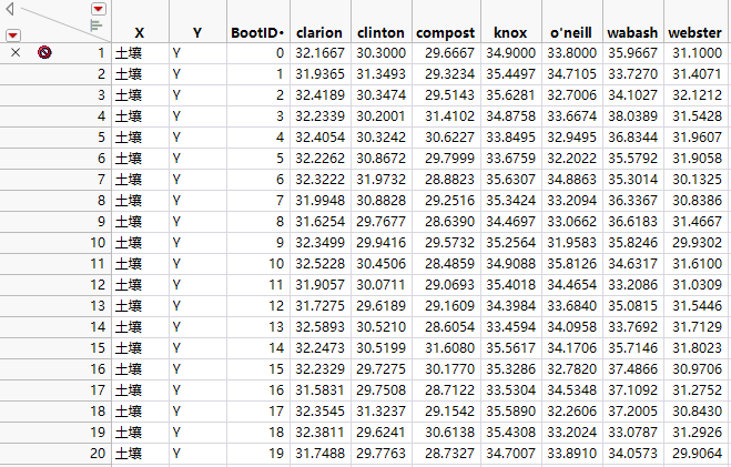

图 11.9 Bayes Bootstrap 的 Bootstrap 结果
Bootstrap Results for a Bayesian Bootstrap
Bayes Bootstrap 结果表中没有缺失值。每个 bootstrap 样本中都包含 Snapdragon.jmp 数据表中的全部 21 行,这些行的 bootstrap 权重各异。

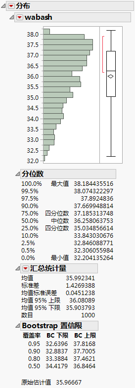

图 11.10 Bayes Bootstrap 的 wabash 均值分布
Distribution of wabash Means from a Bayesian Bootstrap
Bayes Bootstrap 为 wabash 样本均值生成了平滑得多的分布。全部 1,000 个 bootstrap 样本都包含 wabash 的三个观测。对于每次迭代,wabash 样本均值都使用不同的分式权重计算。
“Bootstrap 置信限”报表显示均值的 95% 置信区间介于 32.6396 到 37.8168 之间。
