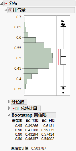

Bootstrapping 是近似统计量抽样分布的再抽样方法。您可以使用 bootstrapping 估计统计量分布及其属性,比如其均值、偏倚、标准误差和置信区间。Bootstrapping 在以下情形下特别有用:
• 统计量的理论分布很复杂或未知。
• 由于假设不成立,无法使用参数方法进行推论。

图 11.1 斜率参数的 Bootstrapping 结果
Bootstrapping Results for a Slope Parameter
