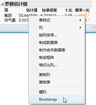

9. 右击参数估计值报表中的估计值列并选择 Bootstrap。
图 11.2 Bootstrap 选项
The Bootstrap Option
拆分选定列选项选定时,右击的列是相关的。请参见“Bootstrapping”窗口选项。
