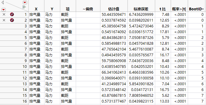

Image shown here“堆叠的 Bootstrap 结果”表
Bootstrap 分析的初始结果显示在堆叠的结果表中(图 11.4)。若您选择了若拆分有效,放弃堆叠表选项,可能不显示该表。图 11.4 显示了一个 bootstrap 表,该表基于针对 Car Physical Data.jmp 在“以 X 拟合 Y”中拟合二元模型获得的“参数估计值”报表。请参见Bootstrapping 概述。
图 11.4 “堆叠的 Bootstrap 结果”表
Stacked Bootstrap Results Table
请注意有关堆叠的结果表的以下情况:
• 对于每个 bootstrap 样本,报表表的第一列中给出的每个值都对应一行。这些值显示在与报表表中第一列同名的列中。在本例中,对于每个 bootstrap 样本,都有一行包含每个项:“截距”和“排气量”(显示在项列中)的结果。
• 分析中使用的数据表列显示在该表中。在本例中,X 是排气量,Y 是马力。
• 您执行 bootstrapping 的报表表中的每一列都对应一列。在本例中,这些列包括 ~偏倚、估计值、标准误差、t 比和概率>|t|。请注意,~偏倚是“以 X 拟合 Y”报表中的列,除非其中一个参数估计值有偏倚,否则该列将被隐藏。
• BootID•列标识 Bootstrap 样本。BootID•= 0 的行对应于原始估计值。这些行使用 X 标记并具有已排除行状态。在本例中,每个 bootstrap 样本都用于计算两行的结果:截距的结果和排气量的结果。
• 数据表名称以“堆叠的 Bootstrap 结果”开头。
若您选择了拆分选定列选项,也可能会显示未堆叠的结果表。请参见“未堆叠的 Bootstrap 结果”表。
