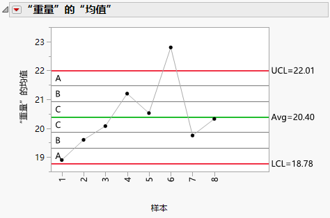

显示区域
显示或隐藏区域线。这些区域标记为 A、B 和 C,如下面的 Coating.jmp 样本数据中的重量均值图所示。控制图检验将区域线用作边界。这七条区域线彼此相隔一个 sigma 的距离,在中心线两侧对称分布。
图 12.14 显示区域
Image shown here

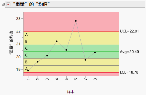

区域着色
为三个区域范围和这些区域之外的范围显示或隐藏默认的绿色、黄色和红色。绿色代表距离中心线一个 sigma 远的区域,黄色代表距离中心线两个和三个 sigma 远的区域,红色代表超出三个 sigma 远的区域。着色区域可显示出或不显示出区域线。
提示:要更改用于对分区进行着色的颜色,请在控制图中右击并选择“定制”。在“定制图形”窗口中,可以为三个区域中的每个区域指定颜色。
图 12.15 区域着色
Image shown here
