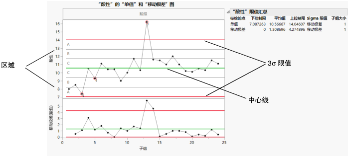

区域
(仅可用于“计量”和“计数”图表类型。)显示或隐藏图上的区域。均值两侧有三个等宽区。不在下控制限下方或上控制限上方绘制区域。若“计量”图的限值不以均值为中心,则将以 min(平均值-下控制限,上控制限-平均值)/3 所得的值用作每个区域的宽度。“计数”图的区域使用 (上控制限-平均值)/3 的宽度。
区域着色
按范围显示或隐藏着色区域。区域 C 着绿色,区域 A 和 B 着黄色,而区域 A 之外的区域着红色。

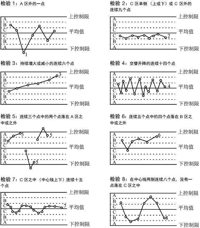

弹出菜单或窗口左侧中的“警告”选项显示“检验”选项的子菜单。您可以从菜单中选择一个或多个特殊原因的检验(Western Electric 规则)。Nelson (1984) 制定了一种用于在控制图上标识特殊检验的编号表示法。这些检验同时适用于大小相等和不等的样本。
若选定的检验对于特定样本显示为阳性,则该点将使用检验编号来标注。若选择要显示多个检验,而有不止一个检验在某个特定点上发出信号,则该点旁边将显示指定的编号最低的检验的标签。您可以悬停在图上某个标记点上方以查看失败的检验的说明。
提示:要一次添加或删除几个检验,请在警告 > 检验下的“控制面板”中选择或取消选择这些检验。
表 3.8 列出并解释了八个检验,图 3.9 演示了这些检验。以下规则适用于各检验:
• 上限与下限之间的范围划分为六个区,每个区的宽度均为一个标准差。
• 这些区分别标注为 A、B、C、C、B、A,C 区距离中心线最近。
• 若某个点位于 C 区与 B 区分隔线之外,即距离中心线超过一个标准差,则该点位于 B 区之中或之外。
• 位于两个区分隔线上的任何点均被视为属于靠内区。因此,若某个点位于 A 区和 B 区之间的线上,该点被视为处于 B 区中。
• 当指定阶段变量时,每个检验的计数在每个阶段开始时重置。
注意:
• 检验 1 到 8 适用于所有 Shewhart“计量”图表类型。
• 检验 1、2、5 和 6 分别适用于图的上半部和下半部。
• 检验 3、4、7 和 8 适用于整个图。
• 一旦触发试验检验(基于相邻观测的检验),转移到下一个样本之前,计数不会重置为 0。
• 游程检验基于“显示排除区域”和“检验排除的子组”选项的设置来处理排除的行。
‒ 默认情况下,两个选项都处于选定状态,排除的行包括在游程检验计算中。
‒ 若选定“显示排除区域”选项而未选定“检验排除的子组”选项,则排除的行将被视为缺失,并且在移动到下一个样本时,游程检验的计数将重置为 0。
‒ 若未选定“显示排除区域”选项,则排除的行会被认为好像被删除了一样。
• 检验 5 到 8 不可用于计数图。
请参见 Nelson (1984, 1985),了解关于如何使用这些检验的更多建议。
图 3.8 Western Electric 区域规则
Image shown here
表 3.8 特殊原因检验的说明与解释1
检验 1
A 区外的一点(上或下)
检测均值中的偏移、标准差增大或过程中的单个偏差。为了解释检验 1,可以使用任何散度图(R、S 或 MR)排查变异增大情况。
请注意,若隐藏上控制限或下控制限,则“检验 1”选项不会标记与控制图上未显示的界限关联的点。
检验 2
C 区单侧(上或下)或 C 区外的连续九个点
检测过程均值中的偏移。
检验 3
持续增大或减小的连续六个点(图上任意位置)
检测过程均值中的趋势或漂移。
检验 4
交替升降的连续十四个点(图上任意位置)
检测系统效应,如两个轮换使用的机器、供应商或操作员。
检验 5
连续三个点中的两个点落在 A 区之中或之外,而且点本身落在 A 区之中或之外,这两个点必须位于同侧(上或下)
检测过程平均值中的偏移或标准差增大。三个点中任意两个点都给出阳性检验结果。
检验 6
连续五个点中的四个点落在 B 区之中或之外,而且点本身落在 B 区之中或之外,这四个点必须位于同侧(上或下)
检测过程均值中的偏移。五个点中任意四个点都给出阳性检验结果。
检验 7
C 区之中、中心线上下连续十五个点
当单个子组中的观测来自具有不同均值的多个源时,检测分层的子组。还检测变异减小。
检验 8
在中心线两侧连续八个点,没有一点落在 C 区
当一个子组中的观测来自单个源,但不同子组来自具有不同均值的多个源时,检测分层的子组。
1 Nelson (1984, 1985)
图 3.9 特殊原因检验的演示1
Image shown here

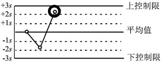

规则 1 2S(在 JMP 中称为检验 9)通常用于 Levey-Jennings 图,其中的控制限设置为距离均值两个标准差。有任一点超出这些限值就会触发该规则。
Image shown here

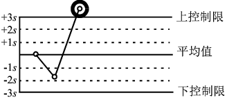

规则 1 3S(在 JMP 中称为检验 10)指的是常用于 Levey-Jennings 图的规则,其中的控制限设置为距离均值三个标准差。有任一点超出这些限值就会触发该规则。
Image shown here

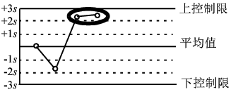

规则 2 2S(在 JMP 中称为检验 11)在两个连贯控制测量值位于距离均值两个标准差以外时触发。
Image shown here

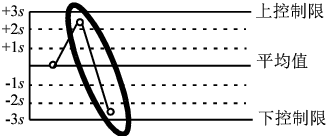

规则 R 4S(在 JMP 中称为检验 12)在以下条件下触发:一个测量值位于距离均值两个标准差以外,而且前一个测量值位于相反方向上距离均值两个标准差之外的位置,以至于差值大于四个标准差。
Image shown here

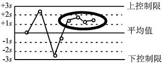

规则 4 1S(在 JMP 中称为检验 13)在四个连贯测量值位于距离均值一个标准差以外时触发。

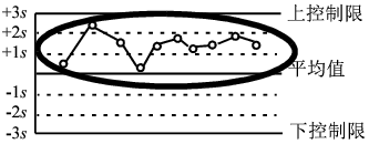

规则 10 X(在 JMP 中称为检验 14)在十个连贯点位于均值同侧时触发。
