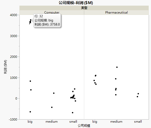

要将类型和规模的所有组合对应的利润差异可视化,请使用图形:
1. 选择帮助 > 样本数据库,然后打开 Companies.jmp。
2. 选择图形 > 图形生成器。“图形生成器”窗口随即出现。
3. 点击利润 ($M) 并将其拖放到 Y 区域中。
4. 点击公司规模并将其拖放到 X 区域中。
5. 点击类型并将其拖放到 X 分组区域中。
图 5.21 公司利润图形
Image shown here
图形显示一家大规模的计算机公司具有很高的利润。该离群值扩展了图形的尺度,使得比较其他数据点很困难。
