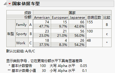

“比较每个单元格”、“比较每个样本”和“得分均值比较”选项都使用比较字母来标识样本水平。若超过 26 个水平,则会在字母之后追加数字。若启用某个比较选项,这些字母将显示在交叉表的样本水平标题右侧。这些字母用于标识“比较”列中的水平。
图 3.17 带比较字母的交叉表
Image shown here
“比较”列中的字母指示两个水平之间的差异。包含字母的行是一个水平,“比较”列中的字母指示第二个水平。若两个样本水平存在显著差异,响应份额较小的样本水平的字母会被放进另一个水平的比较单元格中。与小写字母相比,大写字母指示水平间存在更大的差异。大写字母的默认 alpha 水平(显著性水平)为 0.05,小写字母的默认 alpha 水平为 0.10。例如,在图 3.17 中,请注意以下事项:
• Family 轿车表的第一行在“比较”列中有一个 B。字母 B 与 Sporty 轿车有关。这指示在 0.05 这个显著性水平下,Sporty(运动型)和 Family(家用型)轿车的原产国有差异。B 位于 Family 轿车这一行中,这是因为 Sporty 轿车的总响应数 (100) 小于 Family 轿车的总响应数 (155)。
• Sporty 行的“比较”列中的 c 指示在比较 Sporty 和 Work(工作用车)轿车时,在 0.10 水平下两种车型的原产国之间有显著差异。c 位于 Sporty 轿车行中,因为 Sporty 轿车的总响应数 (100) 大于 Work 轿车的总响应数 (48)。
小计数警告在比较单元格中用星号指示。一个星号指示该水平的响应数小于 100。两个星号指示水平的响应数小于 30。在图 3.17 中,请注意 Work 的行在“比较”列中有一个星号。由于 Work 轿车的总响应数 (48) 小于 100 而出现响应计数小的警告。
