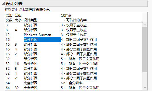

图 7.6 针对六个连续因子的筛选设计列表
Image shown here
8. 选择不含区组的 16 次试验的部分析因设计,该设计在图 7.6 中突出显示。
