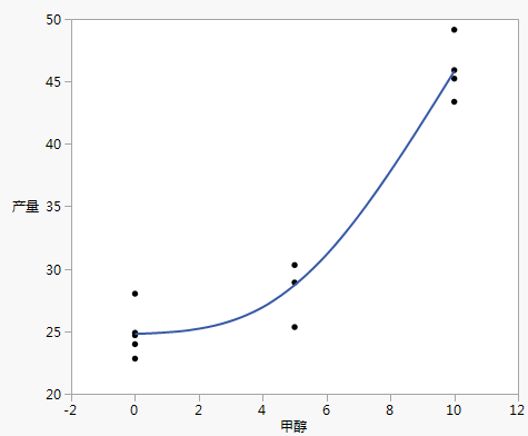

• 通过将各个连续因子设定在三个水平,确定性筛选设计可帮助标识非线性效应的原因。在标准筛选设计中,连续因子仅有两个水平。您可以向筛选设计添加中心点,但仅当存在曲率时才建立这些点。此类设计不允许您标识引起二次效应的因子。

图 7.1 显示曲率的“响应-因子值”图
