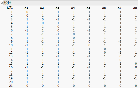

图 7.22 显示了确定性设计的示例,其中有八个连续因子和四个对应于假因子的额外试验。请注意以下事项:
• 每一对行都是一个折叠对;每个偶数行的值都是上一行乘以 -1。设计的折叠特性去除了双因子交互作用与主效应的混杂。
• 每个因子都有在三次试验中设置为其中心值;这种设置与设计的构造一起令所有二次效应都可估计。
• 行 17 到 20 是对应于假因子的额外试验。
• 在最后一行中添加中心试验,这样您就可以拟合包含截距以及所有主效应和二次效应的模型。

图 7.22 针对八个连续因子的确定性筛选设计
