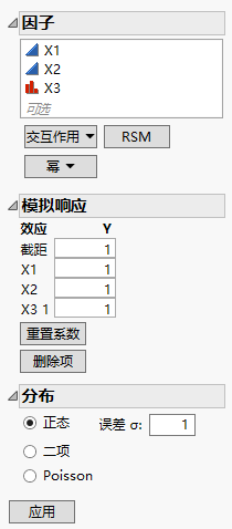

图 7.21 为具有两个连续因子(X1 和 X2)和一个两水平分类因子 (X3) 的设计显示“模型”窗口。
图 7.21 模拟响应控制窗口
Image shown here
该窗口具有三个分级显示项:
• 因子
• 模拟响应
• 分布
最初的“模拟响应”分级显示项为所有系数的值均为 1 的主效应模型显示项。“分布”分级显示项显示误差标准差为 1 的正态分布。若已在“实验设计”窗口中“设计评估”下方将“预期系数”设置为“功效分析”的一部分,则“模拟响应”分级显示项中的初始值就是您在“功效分析”分级显示项中指定为“预期系数”和“预期 RMSE(标准误差)”的值。
