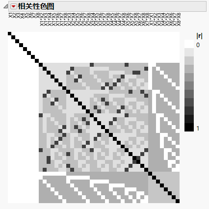

图 7.23 为包含八个连续因子的设计显示了相关性色图,如图 7.22 所示。该色图针对完全二次设计。八个纯二次效应列在最右侧。通过使用“实验设计”>“设计诊断”>“评估设计”并在“别名项”列表中输入适当的项,您可以构造该图。请参见别名项。
图 7.23 完全二次模型的相关性色图
Image shown here
悬停在色图单元格上方,以便查看效应之间的绝对相关性。您会看到主效应与所有双因子交互作用和纯二次效应都不相关。还会看到没有任何效应与其他效应完全混杂,因为唯一的黑色单元格位于主对角线上。但请注意,双因子交互作用之间的某些绝对相关性很大,有些甚至高达 0.75。还要注意,双因子交互作用与纯二次效应之间的绝对相关性为 0 或 0.3118。
