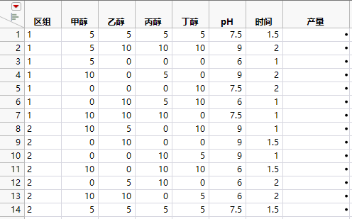

注意:您设计中的试验次数的显示顺序可能不同于图 7.8 中显示的顺序。
图 7.8 针对萃取过程的包含区组的确定性筛选设计
Image shown here
请注意,试验 1 是“第 1 批”中的中心点试验,试验 14 是“第 2 批”中的中心点试验。

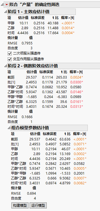

图 7.9 “拟合确定性筛选”报表
Image shown here
“拟合确定性筛选”标识为可能活跃的效应列在“组合模型参数估计值”报表中。
3. 点击“组合模型参数估计值”报表底部的运行模型按钮。
这将使用标准最小二乘法模型来拟合标识为可能活跃的效应。

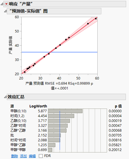

图 7.10 “标准最小二乘法”报表
Image shown here
“‘预测值-实际值’图”显示没有证据表明失拟。“效应汇总”报表显示甲醇*乙醇和甲醇*甲醇不显著。您决定从模型中删除这些效应。
4. 在“效应汇总”报表中选择“甲醇*乙醇”和“甲醇*甲醇”,然后点击删除。

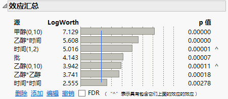

图 7.11 最终的活跃效应集
Image shown here
其余效应全部显著。您推断这些是活跃效应。
