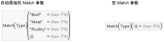

• 选择根据数据添加匹配参数,将自动添加与您数据中所有水平对应的子句。或者,按 Shift 键,选择条件,然后选择 Match。在图 A.4 中,左边的示例显示自动添加的子句。
• 选择请不要添加,以便您可以单独添加每个子句。在图 A.4 中,右边的示例显示一个空子句,您可以使用缺失表达式填充它。
图 A.4 使用 Match 函数的示例
Image shown here
在自动填充的参数中,您应突出显示 then 子句,然后输入表达式。在空参数中,您突出显示 expr、value 或 then 子句,然后输入表达式。(或者,若您突出显示一个表达式,然后点击 Match,则“公式编辑器”创建新的 Match 条件,其中原始突出显示的表达式作为 expr 且不为 value 和 else 子句赋值。)另外,请记住:

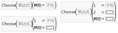

Choose 是 Match 的特殊形式,其中条件的参数为从 1 开始的一系列整数。子句的值替换匹配条件。图 A.6 中显示了 Choose 条件的示例。使用 Choose,“公式编辑器”直接转到正确的选择子句并对结果表达式求值。
图 A.6 Choose 条件的示例
Image shown here
突出显示一个表达式并点击 Choose 时,“公式编辑器”创建包含一个子句的新条件表达式。使用小键盘上的插入 (Image shown here) 和删除 (Image shown here) 按钮可添加新子句或删除不想要的子句,如前面 If 条件中所述。
