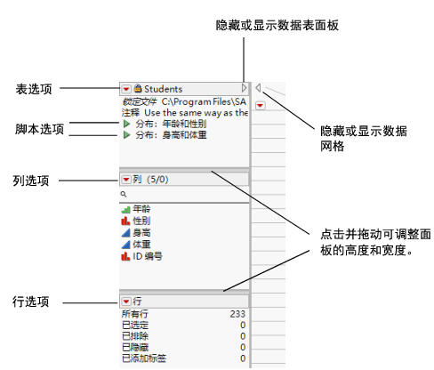

数据表包含三个面板:
• 表面板
• 列面板
• 行面板
这些面板位于数据网格的左侧,其中包含有关表及其内容的信息。每个面板都具有交互区域。
图 2.4 与数据表面板交互
Image shown here
数据表中的表面板
表面板包含以下元素:
• 数据表的名称
• 指示表状态的图标
• 包含表选项的红色小三角菜单
• (可选)表变量
• (可选)表脚本的绿色小三角
图 2.5 表面板示例

表选项
点击数据表名称旁边的红色小三角菜单可显示以下选项:

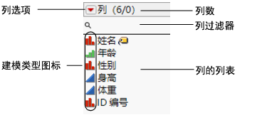

列面板提供了一种查看和移动列的方式。该面板包含以下信息:
• 列选项(包含与“列”菜单中相同的一些选项)
• 数据表中的总列数和选定列数
• 有助于快速查找列的过滤器框(点击放大镜图标可设置搜索过滤器选项和参数)
• 在数据表中显示的列的列表
• 指示每列的建模类型的图标(请参见关于建模类型)
• 表示为列指定的特征和属性的图标(未显示,请参见图 2.7)
图 2.6 列面板示例

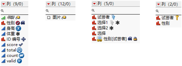

图 2.7 表示列特征和属性的图标
Image shown here
注意:斜体表示该列已锁在原位。水平滚动时,该列保持可见。
以下是可能出现在“列”面板中的图标:
Image shown here 指示图中与该列对应的数据点使用值而不是行号来标记。请参见为行和列添加标签。
Image shown here 指示从计算中排除该列。请参见排除数据表中的行。
Image shown here 指示图形中不会包括该列。请参见隐藏数据表中的行。
Image shown here 可为 X 或 Y。指示已为该列指定了预选角色 x 或 y。请参见为列指定预选分析角色。
Image shown here 指示已为该列指定了预选的验证角色。请参见为列指定预选分析角色。
Image shown here 指示该列包含一个或多个属性。点击可显示该列包含的属性的列表。
Image shown here 指示列中各值是公式计算的结果。禁止公式计算时,该图标灰显。双击可查看和编辑公式。请参见JMP 公式编辑器选项。
Image shown here 指示已启用范围检查或列表检查选项。点击可查看和编辑范围或列表。请参见范围检查和列表检查。
Image shown here 指示已为该列指定了预选的权重角色。请参见为列指定预选分析角色。
Image shown here 指示已为该列指定了预选的频数角色。请参见为列指定预选分析角色。
Image shown here 指示列值无法编辑。请参见关于“列信息”窗口。
Image shown here 指示表达式列包含可用作标记的图像。请参见将图像用作标记。
虚拟连接图标
Image shown here 指示列具有“链接引用”列属性。该属性将当前数据表中的列链接到引用数据表中的 ID 列。蓝色指示已链接引用的数据表。
Image shown here 指示列具有“链接引用”列属性。灰色指示引用的数据表未打开或未能正确链接。
Image shown here 指示该列具有“链接 ID”列属性,该属性将数据表中的列标记为 ID 列。也就是说,该数据表的各行通过该 ID 列的值唯一标识。
Image shown here 指示该列链接自引用的数据表。
