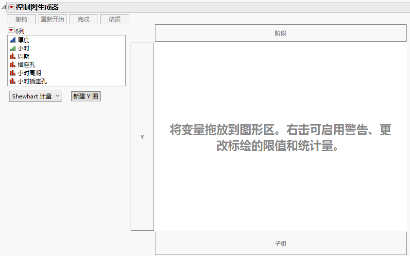

图 3.4 交互式“控制图生成器”窗口
Image shown here
有关“选择列”红色小三角菜单中选项的详细信息,请参见《使用 JMP》中的“列过滤器”菜单。
要开始创建控制图,请将变量从选择列框拖入工作区。若将变量放置在中心位置,JMP 会根据是连续变量还是分类变量来猜测其放置位置。“控制图生成器”工作区包含以下区域:

“控制图生成器”的初始窗口包含以下按钮:
撤销
撤销上次对该窗口所做的更改。
重新开始
将窗口恢复为默认状态,这样会删除所有数据并清空所有区域。
完成
隐藏按钮和选择列框,并删除所有拖放区外框。在这种适于演示的格式中,您可以将图形复制到其他程序。要将窗口还原为交互模式,请点击“控制图生成器”红色小三角并选择显示控制面板。
依据
标识变量,并为列中显示的每个值生成单独的分析。
Shewhart 计量/Shewhart 计数/稀有事件
支持您选择“Shewhart 计量”、“Shewhart 计数”或“稀有事件”控制图类型。若选择“计数”图表类型,图上会显示 n 次试验框和区域。
n 次试验
(可用于计数图。)为计数控制图分配批大小。
新建 Y 图
为在选择列框中选定的每一列生成当前图的副本。新图使用 Y 角色中的选定列。
