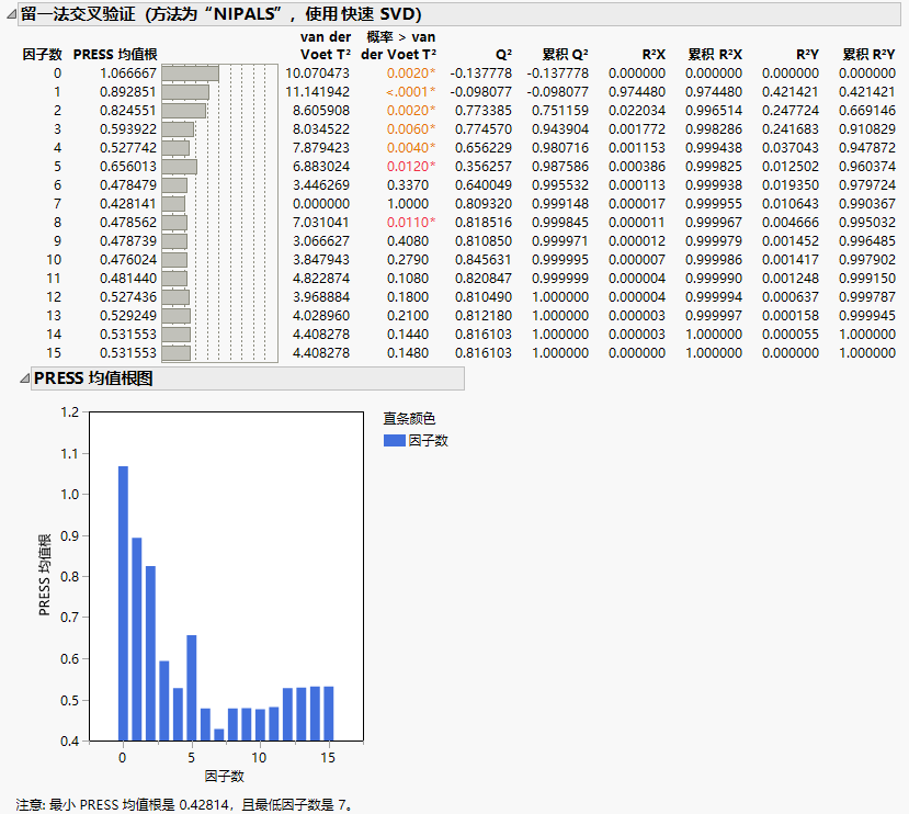

仅当在“模型启动”控制面板中将某种交叉验证方式选为“验证方法”时,才显示该报表。报表标题被动态地命名为 <交叉验证方法> 且方法 = <方法指定>,具体取决于在控制面板中选定的交叉验证和方法选项。它显示模型拟合的汇总统计量,拟合所用的因子数为 0 到提取的最大因子数(在“模型启动”控制面板中指定)。该报表还提供“PRESS 均值根值图”。请参见PRESS 均值根图。使用最小 PRESS 均值根统计量标识最佳因子数。
图 6.10 “交叉验证”报表

图 6.11 显示 Penta.jmp 数据表针对因子数标绘的累积 R2Y 和 Q2,验证方法为“留一法”。累积 R2Y 增加,并且在大约四个因子时开始趋于平稳。统计量 Q2 在两个因子时最大,然后开始趋于平稳。该图表明具有两个因子的模型将能够解释 Y 中的大部分变异,且不会过拟合数据。

该条形图在水平轴上显示因子数,在垂直轴上显示“PRESS 均值根”值。它等效于在“交叉验证”报表(图 6.10)中显示在“PRESS 均值根”列右侧的水平条形图。
