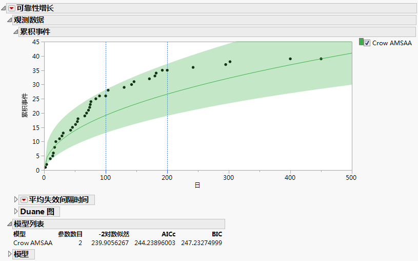

选择 Crow AMSAA 选项时,“累积事件图”会相应更新以显示模型估计的累积事件曲线。对于每个时间点,该曲线周围的着色带定义了在该时间真实累积事件数的 95% 置信区间。“模型列表”报表也会相应更新。图 10.8 显示了 TurbineEngineDesign1.jmp 中数据的“观测数据”报表。
图 10.8 Crow AMSAA 的“累积事件”图和“模型列表”报表

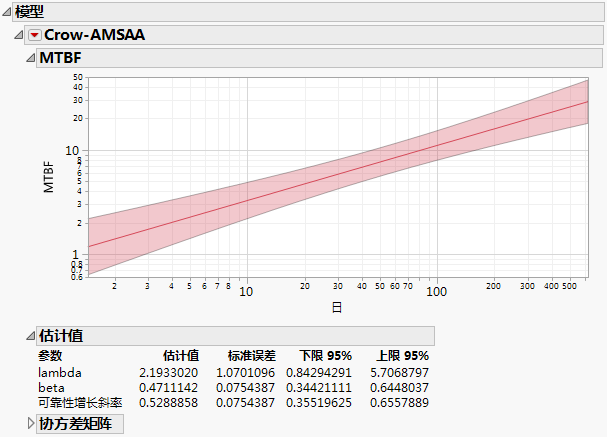

默认显示平均失效间隔时间 (MTBF) 图(图 10.9)。对于每个时间点,MTBF 图周围的着色带定义了在时间 t 处的真实 MTBF 的 95% 置信区间。显示的图中的两个轴均采用对数尺度。在该尺度下,MTBF 图为线性的。
图 10.9 MTBF 图
Image shown here
要了解为何使用对数尺度时 MTBF 图是线性的,请考虑以下因素。平均失效间隔时间是强度函数的倒数。对于 Weibull 强度函数,MTBF 为 1/(λβtb-1),其中 t 表示自检验开始以来经历的时间。由此可见,MTBF 的对数是 log(t) 的线性函数,其斜率为 1 ‑ β。通过用估计值替换参数 λ 和 β 来定义估计的 MTBF。因此估计的 MTBF 的对数是 log(t) 的线性函数。
估计值
lambda (λ)、beta (β) 和可靠性增长斜率 (1 ‑ β) 的最大似然估计值显示在图下方的“估计值”报表中。(图 10.9)。此外还给出了 λ?β 和 1 ‑ β 的标准误差和 95% 置信区间。有关计算的详细信息,请参见Crow-AMSAA 模型的参数估计值。

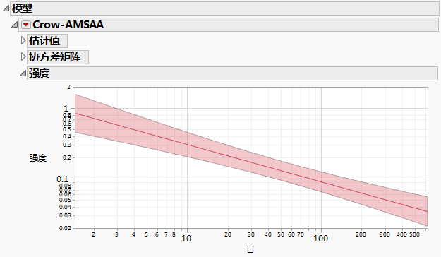

显示强度图
该图显示估计的强度函数。Weibull 强度函数由 ρ(t) = λβtb-1 给出,因此 log(强度) 是 log(t) 的线性函数。两个轴均采用对数尺度。

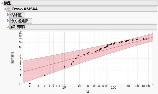

显示累积事件图
该图显示估计的累积事件数。观测的累积事件数也显示在该图上。两个轴均采用对数尺度。
图 10.11 累积事件图
Image shown here
对于 Crow-AMSAA 模型,时间 t 处的累积事件数由 λtb 给出。由此可见,累积事件数的对数是 log(t) 的线性函数。因此,针对采用对数尺度的轴绘图时,估计的累积事件图是线性的。

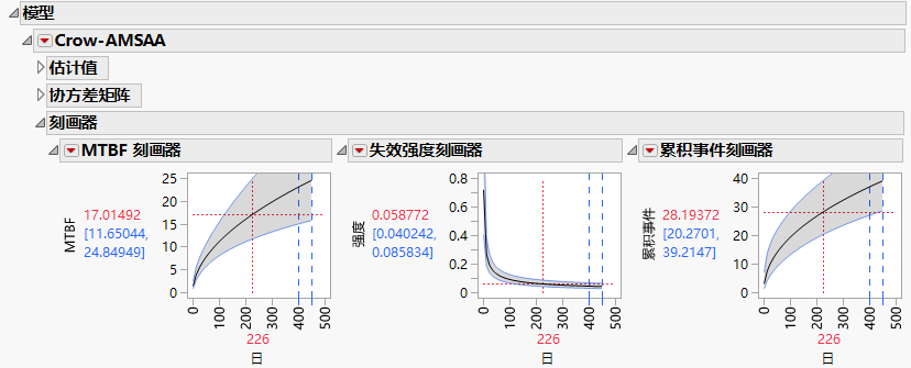

显示刻画器
显示三个刻画器,分别显示估计的 MTBF、失效强度和累积事件。这些刻画器不使用对数尺度。通过在任何刻画器中拖动红色垂直虚线,您可以探索各个时间点的模型估计值;选定的时间点值用红色显示在图下面。通过在图中点击时按 Ctrl 键,您还可以将时间轴设置为特定值。蓝色垂直虚线表示最后观测到失效的时间点。
刻画器还显示估计量的 95% 置信带。对于指定的时间设置,估计量(用红色表示)和 95% 置信限(用黑色表示)显示在刻画器的左侧。请参见刻画器。
请注意,您可以通过从任意刻画器的红色小三角菜单中选择因子设置 > 关联刻画器来关联这些刻画器。有关刻画器的用法和解释的详细信息,请参见《拟合线性模型》中的因子刻画。另见《刻画器指南》中的刻画器。
图 10.12 刻画器

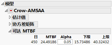

可达 MTBF
检验结束时相应点的 MTBF 的置信区间通常很受关注。对于未删失的失效时间数据,该报表给出“可达 MTBF”的估计值及其 95% 置信区间。您可以通过输入 Alpha 的值指定 100*(1-α)% 置信区间。该报表如图 10.13 中所示。对于删失数据,仅报告检验终止时的估计 MTBF。
图 10.13 “可达 MTBF”报表
Image shown here
来自 NHPP 有无限多可能的失效时间序列;观测的数据仅表示其中之一。假定该检验在第 n 次失效时定数截尾。在“可达 MTBF”报表中计算的置信区间考虑到 n 个失效时间是随机的。若检验是定时截尾,则失效次数和失效时间都是随机的。正因为如此,“可达 MTBF”的置信区间不同于“MTBF 刻画器”在最后观测到的失效时间提供的置信区间。请参见 Crow (1982) 和 Lee and Lee (1978)。
检验是定数截尾时,“可达 MTBF”的置信区间是精确的。但是,当检验是定时截尾时,无法获取精确的区间。这时在区间包含“可达 MTBF”的概率至少为 1-α 的意义上,该限值是保守的。
