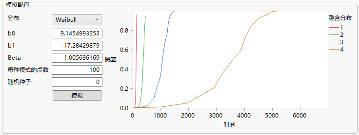

应力模式选项
“应力模式”红色小三角菜单包含“模拟”选项,该选项显示或隐藏“模拟配置”面板。
“模拟”控制面板
图 5.7 显示“模拟配置”面板。“分布”的初始值和参数设置由“累积损坏”启动窗口中指定的分布的参数估计值确定。该图为“应力模式”数据表中定义的应力模式显示一段时间内的估计失效分布函数。
图 5.7 “模拟配置”面板
Image shown here
“模拟配置”面板支持您基于分布和应力模式模拟新失效时间数据。平台启动时使用的“应力模式”数据表中所定义的应力模式也用于模拟。该面板包含以下选项:
分布
要用于模拟的分布。可用的分布与“累积损坏”启动窗口中的分布相同。有关分布的详细信息,请参见分布。
b0
分布的位置参数的截距。
b1
分布的位置参数的斜率。
lambda
(仅可用于 Box-Cox 关系。)Box-Cox 关系的 lambda 值。
b2、s0、s1 等
(仅适用于“定制”关系。)其他参数在“累积损坏”启动窗口的“定制”关系中定义。
Beta
(仅适用于 Weibull 分布。)Weibull 分布的 Beta 参数。
sigma
(仅适用于对数正态、对数 Logistic 和 Fréchet 分布。)分布的 sigma 参数。
每种模式的点数
在每种应力模式的模拟中生成的点数。
随机种子
(可选)确保再现模拟结果的非零随机种子。
终止
(当“累积损坏”启动窗口中的指定“模式持续”为“终止”时不可用。)一个时间,超过该时间生存检验单元即删失。
模拟
“模拟配置”面板中的这个图为一段时间内的每种应力模式显示隐含分布。点击“模拟”按钮可生成包含模拟结果的新的 JMP 数据表。
