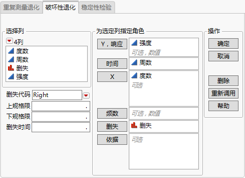

完成启动窗口
1. 选择帮助 > 样本数据库,然后打开 Reliability/Adhesive Bond.jmp。
2. 选择分析 > 可靠性和生存 > 退化。
3. 选择破坏性退化选项卡。
4. 选择强度并点击 Y,响应。
5. 选择周数并点击时间。
6. 选择度数并点击 X。
7. 选择删失并点击删失。
图 7.18 已完成的启动窗口
Image shown here
8. 点击确定。

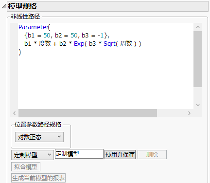

1. 从“模型规格”分级显示项的“位置参数路径规格”面板的菜单中选择对数正态。
这将为响应强度指定对数正态变换。
2. 点击“退化数据分析”红色小三角并选择退化路径样式 > 非线性路径。
这会向报表中添加一个脚本窗口。您在该窗口中插入用于指定模型的脚本。
3. 复制下面的 JSL 公式,并将其粘贴到“非线性路径”下方的脚本窗口中:
Parameter(
	{b1 = 50, b2 = 50, b3 = -1},
	b1 * :度数 + b2 * Exp( b3 * Sqrt( :周数 ) )
该脚本以参数 b1、b2 和 b3 的形式为“强度”定义了模型。该脚本指定了参数的初始值。
4. 在报表底部的文本框中,将“空”改为“定制模型”。
图 7.19 非线性路径脚本
Image shown here
5. 点击使用并保存。

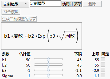

图 7.20 更新的“模型规格”分级显示项
Image shown here
该报表将更新,以包括用于更改参数初始值的控件。参数的初始值设置为脚本编辑器的公式中指定的值。

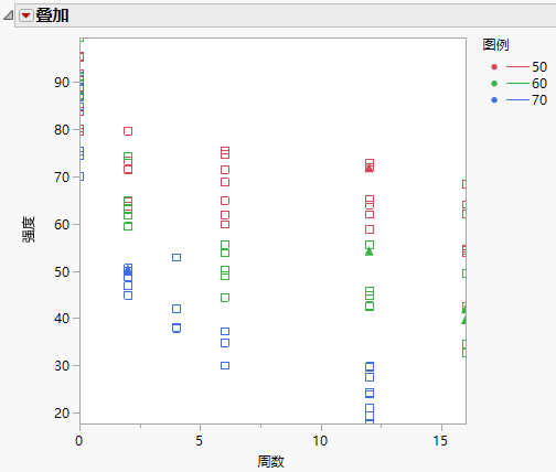

6. 点击拟合模型。
图 7.21 拟合模型图
Image shown here
“模型规格”分级显示项中的“参数”面板随之更新,以显示拟合模型的参数估计值。模型拟合显示在“叠加”图中。您可以拖动轴以显示各点,如图 7.21 中所示。图例对曲线进行了标识。

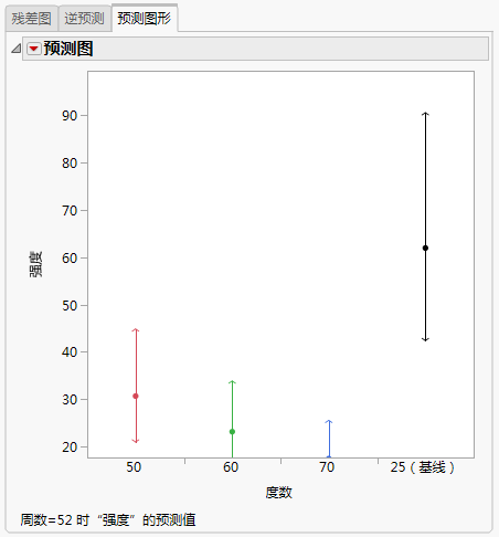

4. 选择报表中的预测图形选项卡。
图 7.23 周数 = 52 时的预测图
Image shown here
“预测图”显示在轴标签 25(基线)之上的预测值及其 95% 水平预测区间。
5. 点击“预测图”红色小三角并选择保存预测。
度数的三个值以及期望的基线(25 度)时的预测值将保存到数据表中。在 25o C 时,粘结剂 1 年之后的预测强度为 61.96,预测区间介于 42.42 到 90.50 之间。
