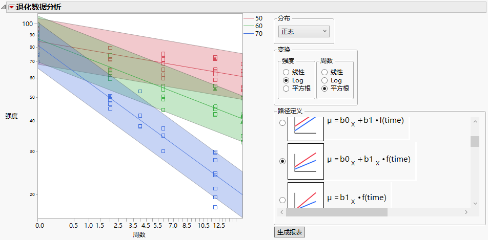

要测量产品特性,有时必须破坏产品。例如,在测量断裂强度时,必须给产品施加应力直至其断裂。由于检验是破坏性的,所以每个产品单元只有一个观测。在这种情况下,您可以使用“破坏性退化”平台对产品可靠性建模。
该平台针对通常非负的响应如何随时间变化建模。观测被假定是独立的,并且它们测量响应值和失效时间。平台提供了一大批灵活的预定义模型。这些模型包括位置-尺度和对数-位置-尺度分布,它们的位置参数是时间的函数。而且这些模型允许使用解释变量和其他参数。若指定解释变量,该平台将拟合加速破坏性退化模型。

图 8.1 Adhesive Bond.jmp 的破坏性退化模型示例
