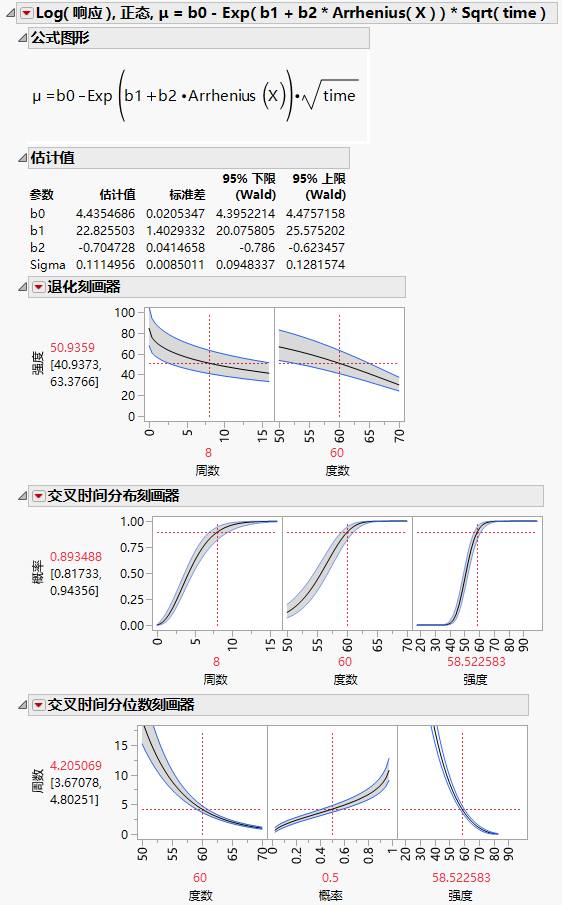

“模型”分级显示项
每个模型的分级显示项都包含具有以下选项的红色小三角菜单:
删除
从报表中删除模型分级显示项并从“模型列表”中删除模型。
每个模型的分级显示项都包含以下报表:
公式图形
显示位置参数的方程。
估计值
显示参数估计值及其标准差。该报表还包含基于 Wald 的 95% 参数置信区间。
注意:若指定参考温度 (X0),该值还显示在“估计值”报表的顶部。
分布、分位数和逆预测
有关刻画器的详细信息,请参见刻画器。
残差图
有关残差图的详细信息,请参见残差图。
图 8.15 “模型”分级显示项中的报表
Image shown here
刻画器
有三个刻画器显示在模型报表中。
退化刻画器
“退化刻画器”显示给定模型的“退化数据分析”图的刻画器视图。响应为退化响应 Y。该刻画器包括一个针对“时间”变量标绘的图和一个针对可选的解释变量 X(若您指定了该变量)标绘的图。针对“时间”标绘的图将 Y 的拟合分布的中位数显示为一条实曲线。虚曲线显示 Y 的拟合分布的 0.025 和 0.975 百分位数。
交叉时间分布刻画器
使用“交叉时间分布刻画器”可确定退化测量值在某个时间点降至给定阈值以下的概率。
该刻画器将响应 Y 的估计累积分布函数标绘为“时间”、可选的 X 变量以及 Y 的函数。针对“时间”和 Y 标绘的图显示 Wald 置信区间。
交叉时间分位数刻画器
使用“交叉时间分位数刻画器”可确定指定比例的测量值降至给定阈值以下的时间点。
该刻画器将估计的“时间”标绘为可选的 X 变量、Y 的分位数值(概率)以及 Y 的函数。针对“概率”和 Y 标绘的图显示 Wald 置信区间。
