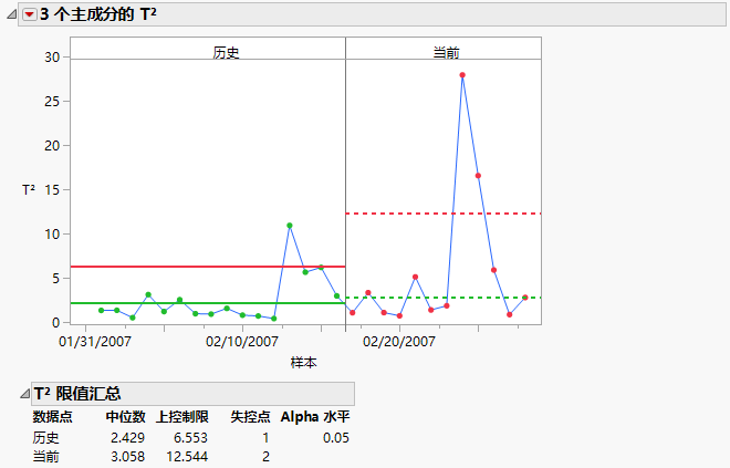

图 11.9 历史和当前数据的 T2 图
Image shown here
请注意有两组限值。一组适用于历史数据。另一组限值应用于当前数据。有关如何使用历史数据计算两组限值的详细信息,请参见限值。
