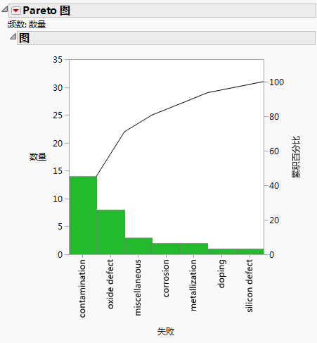

5. 点击确定。
图 13.2 “Pareto 图”报表窗口
左轴表示失败计数,右轴表示每一类别中的失败百分比。直条采用降序排序,出现最频繁的失败原因位于左侧。曲线从左到右指示累积失败情况。
6. 点击“Pareto 图”红色小三角并选择添加累积百分比点标签。
请注意,“Contamination”占失败总数的 45% 左右。“Oxide Defect”直条上方的点显示“Contamination”和“Oxide Defect”合起来共占了失败总数的 71% 左右。

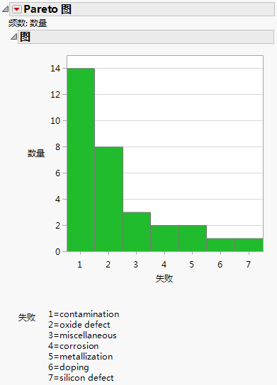

10. 点击“Pareto 图”红色小三角并选择类别图例。
图 13.3 带有显示选项的 Pareto 图
图 13.3 显示不同类型的失败计数,并显示类别图例。垂直计数轴的尺度经过调整,在主刻度标处显示网格线。

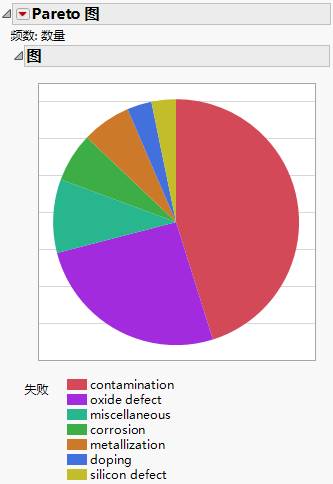

11. 要以饼图形式显示数据,请点击“Pareto 图”红色小三角并选择饼图。
图 13.4 显示为饼图的 Pareto 图
很明显,“Contamination”和“Oxide Defect”是失败的主要原因。
