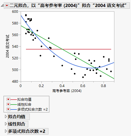

使用拟合线选项,您可以向散点图添加使用最小二乘回归拟合的直线。使用拟合多项式选项,您可以使用最小二乘回归拟合特定次数的多项式曲线。
图 5.8 拟合线和拟合多项式的示例
Example of Fit Line and Fit Polynomial
图 5.8 显示了一个示例,其中将线性拟合与均值线和二次多项式拟合进行了比较。
请注意下列信息:
• 拟合线输出相当于次数为 1 的多项式拟合。
• 拟合均值输出相当于次数为 0 的多项式拟合。
有关“线性拟合”和“多项式拟合次数”菜单中的选项的详细信息,请参见拟合菜单。有关该拟合的统计详细信息,请参见拟合线。
