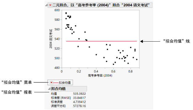

图 5.5 “拟合均值”选项的示例
Example of the Fit Mean Option
提供以下拟合选项:
拟合均值
向散点图添加一条水平线,用来表示 Y 响应变量的均值。请参见拟合均值。
