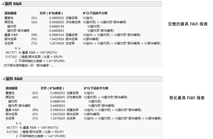

“量具 R&R”报表
图 5.7 “量具 R&R”报表的示例
Image shown here
注意:要生成简化的量具 R&R 报表,请选择文件 > 首选项 > 平台 > 变异性图 > 简化的量具 R&R 报表。
在该示例中,“变异”列中的值是按 k 的值(该示例中为 6)统一尺度的方差分量之和的平方根。
表 5.2 显示 Barrentine (1991) 所建议的测量变异准则。
表 5.2 可接受的测量变异百分比

请注意以下几点:
• 若您在“输入/验证量具 R&R 规格”窗口中提供了容差区间,则在“量具 R&R”报表中会显示容差百分比列。该列的计算公式为:100*(变异/容差)。此外在报表底部会显示(精度/容差)比率。该比率表示由于量具变异性丧失的容差或能力区间所占的比例。
• 若您在“输入/验证量具 R&R 规格”窗口中提供了历史 Sigma,则在“量具 R&R”报表中会显示过程百分比列。该列定义为 100*(变异/(K*历史 Sigma))。
• 区别分类数 (NDC) 定义为:(1.41*(PV/RR)),向下舍入到最接近的整数。
