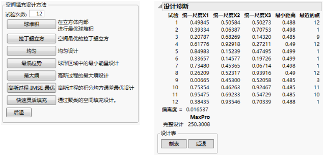

要构造“最低位势”示例设计:
1. 选择实验设计 > 特殊目的 > 空间填充设计。
2. 添加 3 个连续因子。
请参见因子。
3. 将因子水平值更改为 0 和 1。
4. 点击继续。
5. 在设计规格对话框中(显示在图 21.18 中的左侧),输入样本大小(试验次数)。该示例使用的样本大小为 12。
6. 点击最低位势按钮。JMP 创建该设计并显示设计试验和设计诊断(显示在图 21.18 中的右侧)。
图 21.18 空间填充方法和最低位势设计的设计诊断
Image shown here

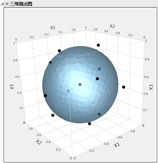

使用“三维散点图”图形平台,您可以看到最低位势设计的球对称性。
1. 在创建 JMP 设计表后,选择图形 > 三维散点图命令。
2. 在“三维散点图”启动对话框中,选择 X1、X2 和 X3 作为 Y, 列,然后点击确定以查看设计点的初始三维散点图。
3. 要得到与图 21.19 中类似的结果,请执行以下步骤:
‒ 点击“三维散点图”红色小三角并选择正态等高线椭圆。
‒ 右击该图并选择设置,然后使用标记大小滑块增加标记大小。
现在可以看到点均匀分布在椭圆表面上。
图 21.19 球上的最低位势设计点
