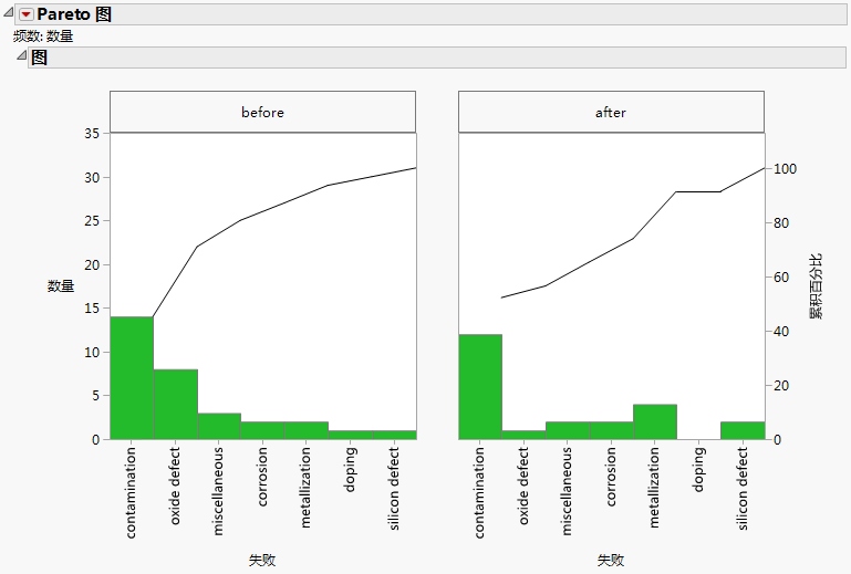

图 13.14 为变量清洗的每个值显示了并排图。
图 13.14 单因子比较 Pareto 图
Image shown here
这两个图的水平轴和垂直轴采用相同的尺度。第一个图中的直条以降序显示 y 轴值,由此决定所有单元格的顺序。

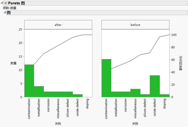

7. 通过点击第一个图块中的标题 (after) 并将其拖至下一图块的标题 (before),可重新排列这些图的顺序。
通过比较这两个图,可以看出在清洗之后氧化层缺陷减少了。不过,采用图 13.15 所示的“before-after”图形式表示时,各图更容易解释。 请注意,原因顺序会改变以反映基于第一个单元格的顺序。
图 13.15 单元格已重新排序的单因子比较 Pareto 图
