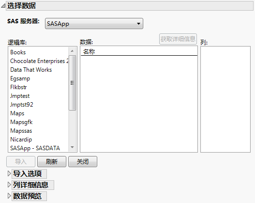

要浏览 SAS 服务器上的数据集,请选择文件 > SAS > 浏览数据。随即显示“浏览 SAS 数据”窗口。
图 3.56 浏览 SAS 数据
Image shown here
该窗口最初填充有“SAS 元数据服务器”(若已连接)提供的服务器的列表。同时还显示所有物理和本地连接(如图 3.55 所列)。
• 选择某个服务器可查看该服务器包含的逻辑库的列表。
• 选择某个逻辑库可查看该逻辑库中的数据集的列表。
• 选择某个数据集可查看该数据集中的列的列表。
关闭再重新打开“浏览 SAS 数据”窗口时,以前查看过的逻辑库和数据集都会显示在该窗口中。不过,您可以随时从“SAS 服务器”列表中选择其他服务器,再从中选择逻辑库和数据集。
提示:若某个服务器不可用或是连接失败,该服务器的名称将显示为浅色的斜体文本。点击该名称可尝试重新建立连接。

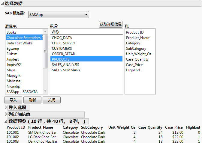

数据预览
选择某个数据集后,“数据预览”分级显示项会为您显示该数据集中的前十行和前十列。

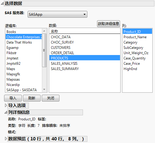

要查看有关数据集中的特定列的信息,可选择该列。“列详细信息”分级显示项为您显示有关该数据列的一些基本信息。
图 3.58 列详细信息
Image shown here
名称
SAS 数据集中的列名。
标签
描述性的列标签。该标签可以比名称长,通常有助于明确列名的含义。
类型
指定列的数据类型为字符还是数值。
长度
列中数据的字节长度。
排序顺序
列在 SAS 中的排序方式。
格式
SAS 列的格式,如 DOLLAR。该格式字段还包含有关格式化值的宽度和小数位数的信息。

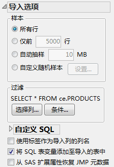

2. 打开“导入选项”分级显示项。
图 3.59 导入选项
Image shown here
3. 若只想导入数据集的某个部分,您可以执行以下任意操作:
‒ 仅选择前 x 行。请参见仅导入前 x 行。
‒ 选择对指定的文件大小自动抽样。请参见导入指定大小的自动抽样文件。
‒ 选择列的子集。请参见选择列子集。
‒ 构造一个 WHERE 子句来过滤数据。请参见使用 WHERE 子句导入。
‒ 抽取数据的定制样本。请参见导入数据的随机样本。
以下选项也可用:
使用标签作为导入列的列名
将 SAS 标签转换为列名。
将 SQL 表变量添加至导入的表中
将 SQL 表变量另存为数据表变量。
从 SAS 扩展属性恢复 JMP 元数据
将 SAS 数据集中保存的 JMP 元数据(表和列属性)作为扩展属性包括在内。

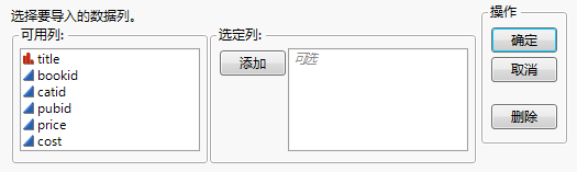

选择列子集
1. 在“导入选项”部分中,点击选择列。
随即显示“选择列”窗口。
图 3.60 选择列
Image shown here
2. 选择要导入的列。
要一次选择多列,请在按住 Ctrl 的同时点击各列。
3. 点击添加。
4. 添加了所需的所有列后,请点击确定。
5. 在“浏览 SAS 数据”窗口中,点击导入。
只有您从 SAS 数据集中选定的列才会导入 JMP 数据表。

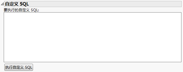

您还可以自行编写 SQL 语句。
使用自定义 SQL 语句导入
您还可以使用自定义 SQL 语句打开 SAS 数据集。
1. 打开“导入选项”分级显示项下的“自定义 SQL”分级显示项。
图 3.61 自定义 SQL
Image shown here
2. 在该窗口中输入您的 SQL 语句。
3. 点击执行自定义 SQL。
注意:自定义的 SQL 在所选服务器上运行,但不限于任何选定的逻辑库或数据集。

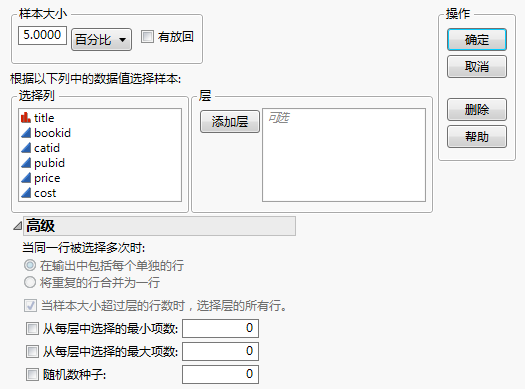

在“导入选项”分级显示项的“对导入数据进行抽样”区域中,请选中自定义随机样本复选框。默认情况下导入 5% 的行。要更改随机样本导入设置,请点击设置按钮。
图 3.62 抽样设置
Image shown here
在该窗口中,可以指定以下任意设置:
样本大小
您可以按百分比或行数来设置样本大小。要确保每行仅抽样一次,请取消选择有放回选项。要确保对任意行都可以抽样并且任意行都可以在导入的数据中多次出现,请选择“有放回”选项。
按列选择
您可以通过将列移入层列表来选择层。
处理多行抽样
若选定有放回,则可以指定是将每个重复的行添加为单独一行,还是将所有重复行合并为一行。若选定第二个选项,将向表中添加一列,其中包含每行被抽样的次数。
设置最小和最大选定项数
选择该选项并输入一个数字。
设置随机数种子
选择该选项并输入种子。指定种子后,您可以多次重新生成同一样本。
