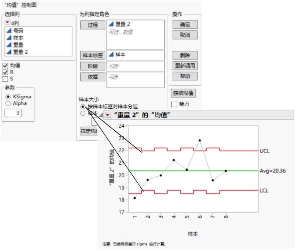

样本标签角色支持您指定某个变量,该变量的值不仅可标注水平轴,还可标识不等子组大小。若未指定样本标签变量,样本将通过其子组的样本号来标识。
• 若样本子组的大小相同,请选择样本大小常数选项并在文本框中输入大小。若输入了“样本标签”变量,其值将用于标注水平轴。不论样本中是否有缺失值,样本大小都用在限值计算中。
• 若各个样本子组中的行数不等或子组中有缺失值,而您有一列用来标识各个样本,请选择按样本标签对样本分组选项,并输入样本标识列作为样本标签。

图 12.4 中的演示使用 Quality Control 样本数据文件夹中的 Coating.jmp 样本数据,显示了一个子组样本大小不等的过程的均值图。
图 12.4 子组样本大小不等的计量图
