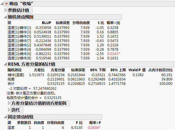

图 3.62 显示了使用 REML 方法拟合 Investment Castings.jmp 样本数据所获取的报表。运行脚本模型 - REML,然后拟合该模型。请注意,铸件是嵌套在温度内的随机效应。
图 3.62 REML 方法的“拟合最小二乘法”报表

随机效应预测
对于模型中的每个项,该报表提供其最佳线性无偏预测变量 (BLUP) 的经验估计值,以及针对相应系数是否为 0 的检验。
注意:必须选定“回归报表”>“参数估计值”选项,才能显示“随机效应预测”报表。

REML 方差分量估计值
在“拟合模型”启动窗口中将 REML 选作拟合方法后,会提供“REML 方差分量估计值”报表。该报表包含以下列:
随机效应
模型中的随机效应。
方差比
效应的方差分量与残差的方差分量之比。它比较的是效应的估计方差与模型的估计误差方差。
方差分量
效应的估计方差分量。请注意,“合计”的方差分量只是正方差分量之和。所有方差分量的总和在表的下方提供。
